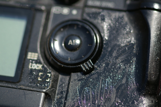

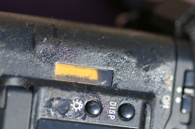

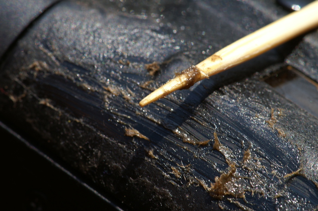

Plastique qui pourri
Voilà un problème que je n'ai jamais rencontré.
Mes deux boitiers Minolta Dynax 7 sont littéralement entrain de pourrir!
Description du phénomène:
- Il s'agit du dos uniquement.
- Le plastique est devenu collant.
- Comme si fondu par de l'acétone.
- Aucun savon ne semble capable de nettoyer ça.
- On dirait une fine couche qui s'est détériorée.
- Par un raclage on arrive à enlever un échantillon qui ressemble à une pâte très collante comme du chewing-gum.
- Par dessous, le plastique semble intacte.
- Le problème semble être apparu après un retour du Sénégal (sel, embruns, sable et autres poussières) sans les avoir nettoyés.
Avez vous déjà entendu parler d'un tel phénomène?
Pour rappel, les boitiers sont collant et seul les dos sont atteints.
Je cherche un moyen de nettoyer ce truc.
Je vais essayer de vous poster des photos.

J'essaie d'envoyer les photos, mais je rame
Modifié en dernier par zorglub le jeudi 16 juillet 2015 13:04, modifié 2 fois.

tes liens sont incomplets...
tu as tenté de racler la "pourriture"
si les dos des dynax se dégondent... tu les enlèvent et tu tente d'en trouver deux autres.

Voilà, bon appétit!!!

Malaria de l'appareil photo, ou fièvre jaune

dépolymérisation

Dépolymérisation spontanée ?
Minolta ne vendait pas de boitiers en plastique bio dégradable.
Ça fait très "attaque" chimique ton truc là ... .......
Il fait très chaud en ce moment ? t'as pas utilisé de solvant, de produit particulier ?
j'ai aussi un Dynax 7, et rien ... non rien de rien ..
(non je ne vois vraiment rien .... ni les traces, ni le mal, Tout ça me sem-ble pas noooormaaaaal....

C'est plutôt une spécialité Nikon ça
Il y en a qui nettoient à l'alcool et ça a l'air de marcher. Pour mon F90 j'ai aggloméré la glu avec du talc. Ça a donné un amalgame guère moins dégouttant mais qu'on pouvait parvenir à enlever en ne pleurant pas l'essuie-tout et en grattouillant avec l'ongle (un bâton de glace doit aller mieux et en plus, en cette saison ...). Un petit coup de polish auto derrière et c'est presque propre et ça ne colle plus du tout

J'ai eu ce genre de problème avec mon EOS 5 resté dans une boîte une dizaine d'années.
La poignée/porte compartiment à pile était rendue toute collante, quoique moins dégueu que ce que Zorglub montre.
J'ai utilisé des tampons désinfectants (comme pour faire les injections/prises de sang) d'alcool isopropyl à 70%
Appliquer généreusement puis essuyer avec un chiffon non pelucheux (Un vieux T en l'occurence)
Après 3-4 traitements, elle est redevenue comme neuve

Ça ressemble à une migration de phtalates.
C'est un additif utilisé dans les matières plastiques pour les rendres plus souples et résistantes au choc.
C'est un produit toxique.
La migration est inévitable. Tous nos plastiques finiront comme ça. Mais là, la migration est sévère. Ton Dynax est peut être resté quelques années dans une voiture au soleil.
Les phtalates se dissolvent dans la graisse et l'alcool.

Voilà, après recherches, je découvre que le problème est assez connu et surtout sur les Dynax 7.
En fait, ce serait une couche de verni antidérapant qui se dégrade (réaction chimique).
Ce verni serait très sensible au sel et crème solaire.
Il a été servi!!! sur les cotes Sénégalaises l'an dernier. De retour, les appareils ont été stockés dans une armoire fermée mais sans être nettoyé.
Et voilà le résultat. On me dit que l'alcool isopropylique, alcool à 90°ou à brûler sont efficaces pour nettoyer cette m***e.
Je vous tiens au courant.
