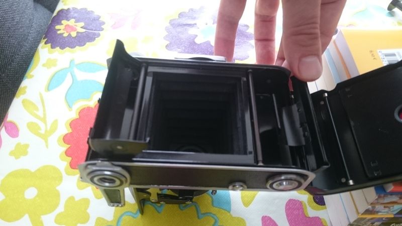

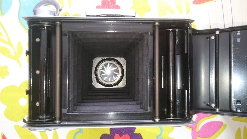

Quelques photos à l'arrache pour illustrer
la différence bien visible entre bobine 620 métal et 120 plastoc actuelle
Les logements sortis et en place avec la 620
Mon ptit préféré dans sa glorieuse nudité
Je précise que je n'y suis pour rien dans le choix des motifs de la nappe.
