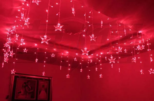

Éclairage inactinique de Noël :mrgreen:

Juste une petite photo trouvée sur le net :mrgreen:
Mais ça pourrait marcher non? De nos jours il existe plein de guirlandes de led rouges, surtout au moment de Noël. Mais faudrait savoir avant achat si leur éclairage serait vraiment inactinique...
Messages : 35794
Re: Fabriquer une lanterne inactinique à LED
ça doit être un peu trop puissant à mon avis :wink:
