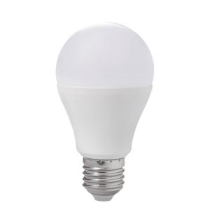

Je voudrais remplacer la lampe de mon agrandisseur (un Ahel 24) afin que les négatifs ne se gondolent pas à cause de la chaleur.
Pensez-vous que parmi les ampoules de dernière génération, je puisse trouver l'équivalence à une 75W opaque E27 du genre LED pour éviter la chaleur ?

Pour le Ahel ça va pas être facile de trouver une lampe led qui convient, mais peut être que ça existe, il faut que la calotte de la lampe soit de la forme la plus proche possible des lampes d'agrandisseur, car la lampe est placée sur le coté par rapport à l'axe optique des condenseurs.
la plupart des lampes led forme une demi calotte.
Si on est bricoleur il y a moyen de faire quelque chose de sympa avec des panneaux de led, mais d'après la question, je ne pense pas que le bricolage soit au programme.

Sinon j'ai trouvé (en grande surface de bricolage) une ampoule à led, culot E27 (vis de 27mm) avec un globe opale, puissance consommée 14,5w équivalent 100w, 1521 lumens, température de couleur 2700°K. Je vais l'essayer sur mon Krokus et voir ce que ça rend avec les différents filtres. La doc de l'emballage précise 60% de la puissance en < 1 sec, c'est sans doute le point faible, il faudra sans doute diaphragmer pour avoir des temps d'exposition un peu longs. Je vous tiendrai au courant ...
[edit] J'ai rédigé pendant que Oriu ( :hello: ) postait son premier message. Effectivement il doit y avoir un problème de géométrie, la seule façon de savoir est de faire un essai.

Le fait que la lampe soit de côté par rapport aux condenseurs doit m'amener à trouver une ampoule à led qui soit opacifiée sur toute sa surface et non un demi-globe ?
Messages : 37126
Re: Lampe d'agrandisseur à changer
oui, sans compter qu'on ne sait pas comment sont orientées les leds à l'intérieur :roll:
Pour la puissance il faut une 9 W, en dessous ça doit être trop faible en luminosité.
En bricolant un peu il y a moyen de mettre un panneau de led http://www.ebay.fr/itm/Ultraslim-Pannea ... aKOvGI2yLw
il faut voir si ça rentre dans la tête du Ahel, et il faut faire un support
