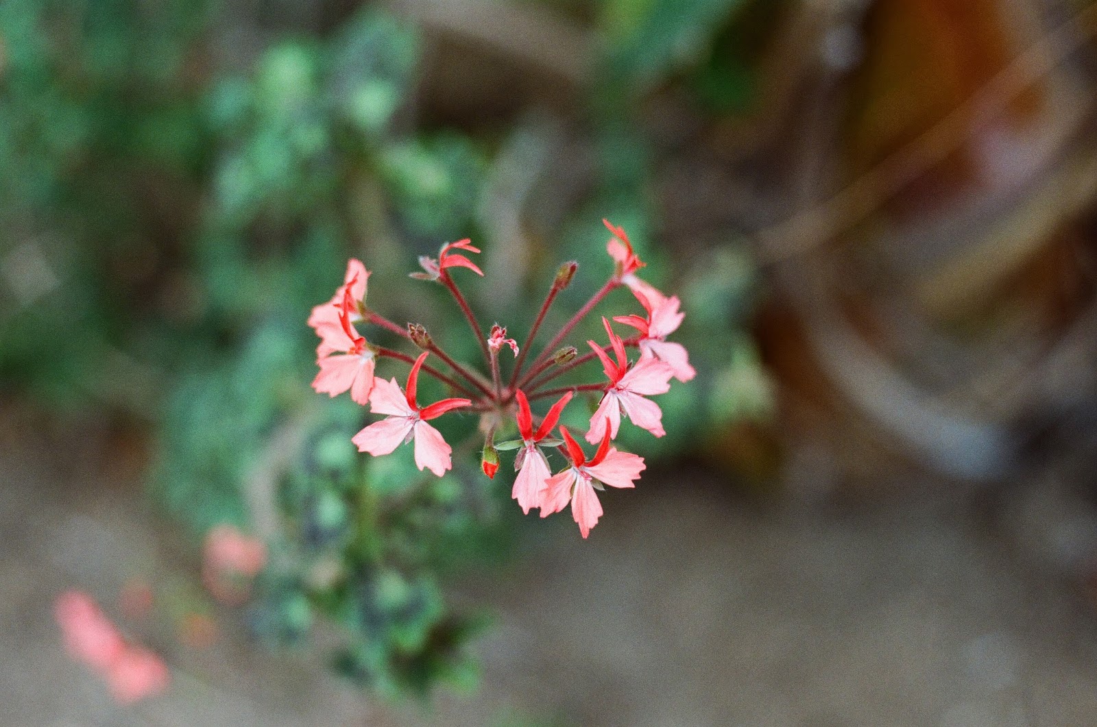

J'aurais une petite question sur la qualité du scan que je vous présente ici.
la photo : EOS 33 + Kodak gold 200 couleur. les pellicules m'ont été donné, surement pas mal périmée.
Le scanner : epson v370, 3200 dpi, 24 bits
Je trouve la photo très pixelisée avec pas mal de grain. Avez vous des résultats similaires ? cela peut venir de la pellicule qui doit être périmée de longue date?
Est-ce un mauvais réglage lors du scan ?
Est ce que ca vient de moi au moment de la prise de vue ?
dernière précision les négatifs proviennent d'un labo. je n'ai pas de matos pour le faire
https://www.dropbox.com/s/u3z6p6g71wam2 ... 3.jpg?dl=0

ça a l'air d'être en fin de journée avec une part importante de ciel et de reflets, j'imagine assez bien une sous exposition de 2 ou 3 IL

je pense que j'avais laissé faire l'eos sur cette photo. C'est l'erreur ?
c'était plutôt 14h je crois

disons que la cellule peu facilement être mise en défaut si c'est très lumineux, le bord de mer c'est un peu comme les scènes de neige

J'ai d'autres exemples à d'autres moments de la journée. Mais le grain est toujours très fort. Ce sont des essais. pas de superbes photos hihihi
C'est vraiment sale en arrière plan. bon je ne suis pas photographe non plus
https://www.dropbox.com/s/0p2mzagvi0eun ... 7.jpg?dl=0
sur celle ci les noirs du premier plan sont affreux
https://www.dropbox.com/s/r8feaivanfd71 ... 5.jpg?dl=0

Un scanner n'invente pas le grain. Si il y en a c'est qu'il est sur le film.
Il peut éventuellement l'accentuer quant à la perception (plus net, plus sec). Ou inclure du bruit (qui n'est pas du grain, mais alors, il faut vraiment utiliser des réglages à la mord-moi-le-noeud genre scan à 70 dpi, gonflé à 300).
Ceci dit, le grain n'est pas net, et ça, ça provient du scanner. Maintenant, un 200 gold qui n'est pas un foudre de guerre qui en plus est sous-exposé... tout cela concourt dans le même sens.

vdragon76 a écrit :Un scanner n'invente pas le grain. Si il y en a c'est qu'il est sur le film.
ok c'est noté merci
une idée sur la partie scanner ? comment améliorer ca. le scanner est neuf et plutôt bien apprécié selon mes lectures
sinon les gold on me les as donné , elles doivent avoir 10 ans je pense...
Vous me conseillez de modifier l'iso ?
Modifié en dernier par ninours le dimanche 11 juin 2017 16:44, modifié 1 fois.

Désactive l'option netteté (Sharpness). Elle a tendance à accentuer les arrêtes du grain
J'étais déçu du résultat de la FP4+ jusqu'au jour où j'ai lu (Sur ce forum je pense) qu'il était mieux de désactiver la netteté automatique.
Ça m,a réconcillié avec la FP4+
A+
F.

Si on désactive la netteté automatique, il faudra la renforcer par après d'autant plus(Photoshop ou autre). Une acquisition par scanner implique toujours un renforcement de la netteté (avec un boitier digital aussi, dans des valeurs moindres, mais on ne peut pas s'en passer si on parle digitalisation). Perso, je dirais de faire au moins une accentuation légère au scan, ce qui permettra de ne pas monter trop haut par après, partant du fait qu'une accentuation donne de meilleur résultats selon certains en renforçant plusieurs fois un petit peu plutôt que passer aux hautes valeurs d'un seul coup.
Et pour ce que je vois, les photos présentées ne sont pas si nettes que ça: le grain est assez flou, et je préfère avoir un grain bien net plutôt que ce genre de moutonnement.. Je tenterais le coup en collant le négatif sur litre du scanner (2 petits tapes opaques si possible).
A titre indicatif, ma valeur de renforcement sous Photoshop (avec un pré-renforcement au scanner) doit tourner à 250-300... ce qui n'est pas rien.

Meme coincé dans le porte négatif, le négatif reste bombé. Ceci peut avoir une incidence sur la netteté , ou le CCD du scanner a une tolérance de mise au point

Certaines pellicules ont tendance à tuiler.
Personnellement, dans ce cas, je les laisse reposer dans leurs feuilles à néga coincées dans un gros bouquin pendant une bonne nuit.
Le lendemain ils sont quasi-plats et plus faciles à scanner

Pour un film de sensibilité moyenne, si on considère la taille des interstices entre les filaments argentiques vis-à-vis de la résolution d'un bon scanner, on peut s'interroger sur la possibilité de "voir" réellement le grain.vdragon76 a écrit :Un scanner n'invente pas le grain. Si il y en a c'est qu'il est sur le film....
Un scanner n'invente pas du grain, mais des phénomènes d'interférences génèrent un bruit numérique qui évoque du grain. Tout dépend de la taille effective des amas argentique, de la résolution du scanner, du gain et éventuellement de l'accentuation.

Il suffit de comparer le résultat obtenu pour un meme néga entre le "grain apparent" du scan et celui du tirage ...
Celui du tirage est bien plus fin et plus tranché (net).

une idée du grain d'une kodak 200 bien exposée...C'est discret tout de même !
(photo issue de là, il y en a des moins granuleuses)
Les scans partagés m'évoquent 2 choses : une netteté très bof au scan, et une péloche sous ex.
Je sais, j'ai les mêmes à la maison !

Alors j'en ai avec des grains plus fins.agedefer a écrit :une idée du grain d'une kodak 200 bien exposée...C'est discret tout de même !
j'ai des fois laissé l'appareil se débrouiller et des fois non
https://www.dropbox.com/s/4iftkvn39c1m0 ... 6.jpg?dl=0
pour la partie scan que me préconises tu ?
j'ai quand meme pas mal l'impression que c'est un problème de mon coté, lors de la prise de la photo, plutôt qu'un problème de scan
