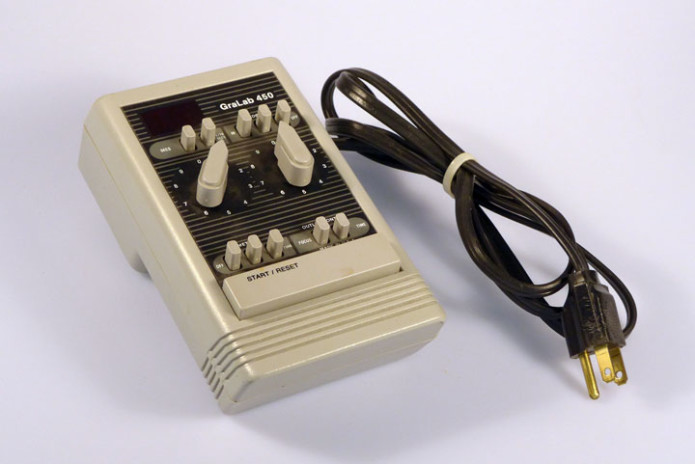

Pour mon agrandisseur Omega DII, j'utilise un compte pose Gralab 450, comme celui-ci:
Je n'ai pas de pédale pour aller avec, mais il a la possibilité d'en brancher une. Encore là, le temps défile lorsqu'il avance et il bip à chaque seconde. En fait, dans ce cas, il y a trois possibilité: soit bipper à chaque secondes, soit à la fin, ou pas du tout.
