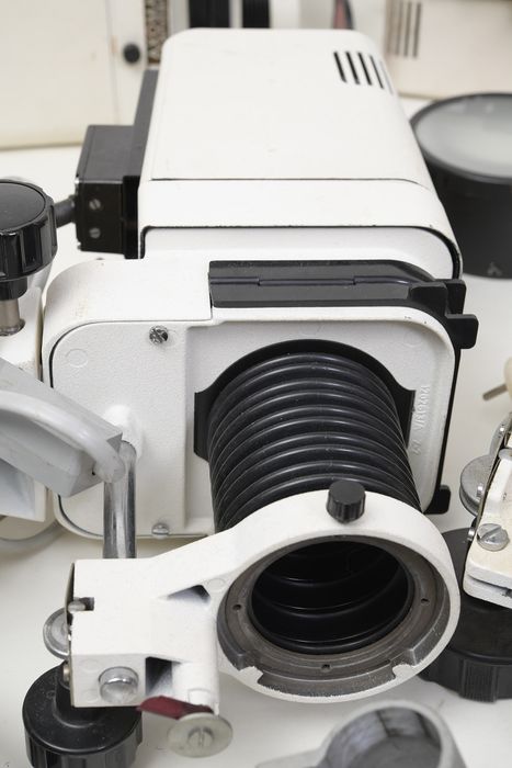

bonjour, alors, j'ai un labo associatif, monté sur fonds propres..
j'ai des méopta axomat 4 je crois, avec leurs objectifs d'origine montés, (belar 50mm 4.5 je pense) avec des opalines de 100W c'est vraiment limite... en plus si on ferme d'un diaph.
j'ai à ma disposition quelques objos 50mm 2.8 (minolta et schneider)
sauf que.. les platines porte objo sur ces meopta sont en 23.5mm je crois. et impossible de mettre la main sur des platines acceptant le 39mm
que faire?
sur fonds propres, il m'est difficilement envisageable de changer d'agrandisseurs. (4 axomat), et pour des jeunes, le belar 4.5 est assez peu lumineux..
domage de ne pas pouvoir utiliser des objos plus lumineux.
question: est-il possible de fabriquer ces platines? l'épaisseur de ces platines est-elle importante ou peut-on récuperer ça à la mise au point?.. merci pour les conseils.
que faire?
- Rémy_91
- Messages : 4775
Re: platine objo 39mm pour axomat 4
Salut !
Tu es sur que les platines ne sont pas déjà équipées de réducteurs 39
23,5 ?
C'est ce que je vois sur les docs Axomat5, Opemus6
Une lampe de 100w devrait être largement suffisante.

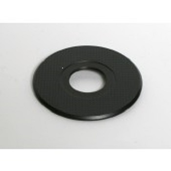

euh non. j'ai juste une platine native en 23.5 .. (rien ne monte dessus)..
c'est un disque en métal martelé, avec juste un filetage 23.5... j'ai aussi un opémus 6, et c'est completement différent. là, sur axomat, c'est un simple disque embouti, même pas formé plat quoi..
il y a un renfoncement mais c'est juste un renfoncement, en aucun cas un reducteur...

vous pensez (j'ai l'impression d'être studide).. que là, sous l'emplacement de la platine (maintenue par une vis ) c'est un pas de vis permettant d'y monter un M39 ?... hahahahahaha.. si c'est ça.. vous me sauvez la vie..
- Rémy_91
- Messages : 4775
Pendant que je rédige, je viens de voir ton message
Non, je ne dis pas que tu es trop bête
, je ne visualisais pas ta platine qui manifestement est composée d'une seule pièce, alors que sur 2 autres notices elle est décrite en 2 pièces. Mais effectivement 2 bagues bien assemblées, sur des pièces anciennes, un peu oxydées, ça aurait pu passer inaperçu.
Cette plaque peut être improvisée facilement avec une plaque fine quelconque et l'objectif tenu par l'arrière avec une bague filetée.
J'en ai fait une en circuit imprimé pour un Durst M305. La difficulté c'est que le centrage est assuré par le bord chanfreiné, ça nécessite un peu de bidouille
Ton montage est similaire : 2 appuis et 1 vis, donc un peu d'ajustage en vue !

ok, mais je vais voir, il semblerait qu'il y ait "en dessous" ou "en dessus", tout dépend d'ou on regarde, un filetage.. serait-ce un M39?
au pire, je récupererais un bout de plexi ou de pvc extrudé ou expansé? et j'essaierais de faire un filetage.. j'ai dans mon bahut, un collègue de techno qui a une formation méca.. hahaha
je trouverais bien .j'espère. après, un coup de peinture noire (ou même plusieurs).. histoire d'opacifier ça.. je trouverais bien.. au pire, il me faudra juste une contre-vis ou un écrou M39... ça doit se trouver..
enfin, je ne sais pas..
bague filleté M39?? achetée ou fabriquée?.. ça m'interesse...

j'ai vu des bagues chinoises de conversion 39-->42mm.. à 1.50€.. je pense en prendre une pour en faire un écrou pour fixer l'objectif sur une platine en pvc extrudé.. (calcul rapide: pvc de quoi faire 5 platines, moins de 5€, en 1mm, 5 bague qui vont bloquer les objectifs, 10€.. total 15€;.. un peu d'huile de coude, et je pourrais acheter 20-30 films...)
y'a pas de petites économies..
