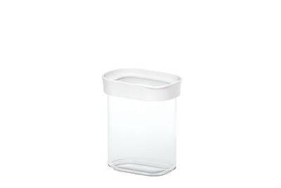

J'ai des boites de rangement à céréales Ikea en verre. L'avantage c'est qu'elles ont un couvercle étanche en verre aussi.
Un peu comme ça dans l'idée
