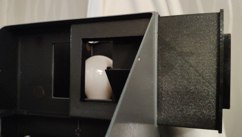

J'ai modélisé un tiroir à filtre pour le Durst Laborator 1000.
C'est pas une copie du Taufil d'origine car je ne l'ai pas ;)
Si jamais ça peut être utile à quelqu'un, sur thigverse j'ai mis les STL pour l'imprimer :
https://www.thingiverse.com/thing:4704384

j’espère que le plastique supportera l’échauffement de la lampe :roll: c'est peut être le moment de passer à l'éclairage à led :roll:

Oui, je compte pas l'utiliser sans l'ampoule Led ;)
Il faudrait je mesure la température de la tête après 10 minutes allumé pour voir jusqu'à où on monte avec les 150w...

sinon la température max pour du PLA est de 60°C après ça ramollit

J'ai fait des relevés de températures au niveau du porte filtre avec une Photocrescenta 150w de Philips :
- 10s toutes les 1m pendant 5m : 34 degrés maximum
- 1m toutes les 4m pendant 38m : 52 degrés maximum
- 5m : 69 degrés
- 10m : 88 degrés
Il y a une inertie assez importante de la tête qui fait que c'est long de redescendre à la température de départ :
- 10s toutes les 1m pendant 5m : 12 degrés en 9 minutes
- 5m : au bout de 5 minutes on est encore à 40 degrés.
- 10m : au bout de 10 minutes on est à 37 degrés, 28 degrés à 20 minutes, 25 degrés à 30 minutes.
Par contre, le teste 1m toutes les 4m (sur une utilisation classique je dois être a un rythme plus lent) pendant 38m montre que la température monte beaucoup au début mais fini par monter beaucoup plus doucement autour de 50 degrés sans être vraiment sur un plateau.
J'ai imprimé en PETG donc je peux monter jusqu'à 80 degrés.
Ça peut suffire si on oublie pas l'agrandisseur allumé :tete:
Une impression ABS laisserait plus de marge vu que le maximum est 100 degrés.
D'ailleurs, quelle est la résistance des filtres multigrades ? ;)

Je sais maintenant à quoi sert cette trappe maintenue par deux vis...
mathgl
Messages : 1542
Localisation : 74
Re: Taufil pour Durst Laborator 1000
Message par mathgl »
gigibertcha a écrit :Je sais maintenant à quoi sert cette trappe maintenue par deux vis...
Je me demandais si tu avais le tiroir. J'ai maintenant la réponse :lol:
