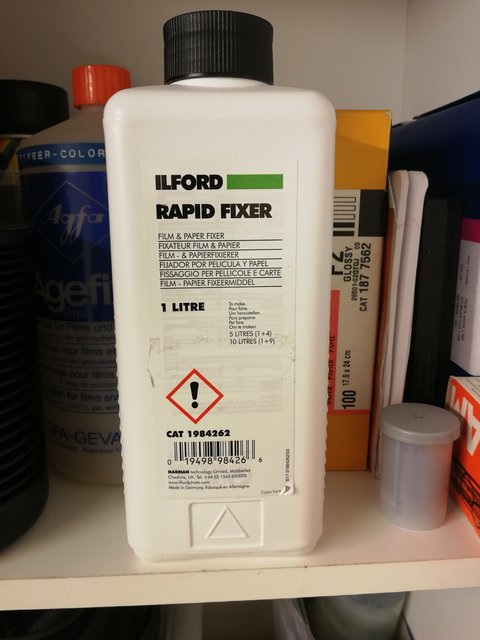

un flacon d'1 litre de Fixateur "jamais ouvert" ... Date de production : 2018 ... Pas de date de péremption ...
Je prends un grand risque en l'utilisant ? Je laisse les films "tremper en spire" + longtemps ?

Le risque d'avoir un film fixé, le fixateur n'est pas le produit qui se conserve le moins bien.
Pour les fixateurs dont on n'est pas certain il suffit de mettre un bout de film (genre un cm d'amorce d'un film 135) dedans et de chronométrer le temps qu'il mets afin d'être totalement transparent, le double de ce temps devrait être bon pour avoir un film bien fixé.

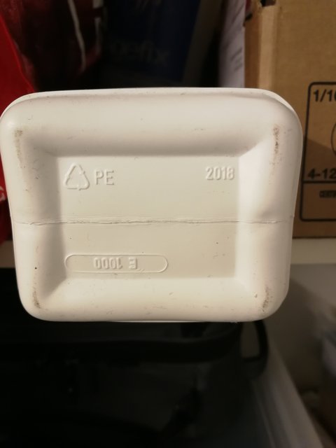

Le 2018 dans la photo c'est la date de production de la bouteille plastique...

Havoc a écrit :Le 2018 dans la photo c'est la date de production de la bouteille plastique...
De mémoire, j'ai acheté ce produit en 2018 ou 2019 max
Le Monsieur Beaumont a écrit :Le risque d'avoir un film fixé, le fixateur n'est pas le produit qui se conserve le moins bien.
Ah oui ... J'avais déjà entendu ce "truc" ... En effet, cela parait logique ... et sans trop de risque :)
Merci

Si en ouvrant la bouteille, tu constate une odeur forte d’œuf pourri et des dépôts jaune , c'est que le fixateur est en cours de dégradation, il fonctionne peut être encore, si la dégradation n'est pas trop avancée, mais il vaut mieux filtrer sur un filtre à café et faire le test du morceau de film.
