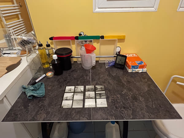

Ayant un stock conséquent de papier (il faut que je fasse la liste des références, mais il y a du Ilfolith Contact IC4 et du Agfa Record-Rapid RRS 111 baryt 2) pas très bien conservé (humidité et température assez irrégulières), que dois-je attendre de la qualité des tirages qu’on pourrait faire avec ?
Un membre du club me dit de tous jeter… mais j’aimerais avoir des avis plus éclairés.

N'ayant pas d'agrandisseur, je me suis contenté de tirage contact, à la lumière du plafonnier de ma salle de bain. L'Agfa fonctionne assez bien au Rodinal (1+10), mais il y a du voile sur certaines feuilles (j'en ai testé 4). Je n'ai pas testé l'Ilfolith.
Et le labo hyper moderne !
A+
Fred

Fred_76,
C'est très sympa ce que tu as sorti, avec un équipement aussi basique. Bien joué !
Et puis aussi, comme quoi les papiers périmés peuvent encore servir et offrir des tirages sympas.
Sans oublier le lumen print et autres procédés alternatifs.
