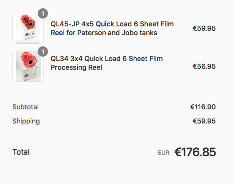

Petit retour enthousiaste sur les produits de la maison twentieth century camera qui produit des spires pour le 3,25X4,25 le 9X12 métrique le 4X5 et plus grand encore, tout cela compatible Jobo et/ou Paterson.
J'ai reçu la spire pour le 3X4, les finitions sont bonnes (c'est de l'impression 3D)
J'ai fait une commande groupée avec frost242 qui a pris la spire pour 6 PF 4X5, port UPS sinon c'était 4 à 6 semaines de délais de livraison. Reçue aujourd'hui environ une semaine plus tard.
Plus la douane à l'arrivée 40€.
Le GROS avantage par rapport à une Jobo utilisée sans processeur c'est la quantité de chimie moindre, à savoir 1l pour 6 PF 4X5.
