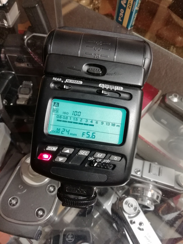

Je viens de recevoir mon flash SB-26 il y a même la facture de 1995 soit 769DM (en gros 380€ de l'époque)... Il est en boite avec la housse et est comme neuf . Pour 50€ pas de regret !
Surprenant le mode Zoom qui déplace la lampe flash via un petit moteur par rapport à la lentille de Fresnel de sortie !
Guile
Messages : 1715
Re: Flash Nikon SB26 ou SB50DX pour Nikon F90X ?
Message par Guile »
Ton décor est absolument génial ! Tout comme le flash qui a l'air neuf.
Concernant la tête autozoomant, c'est assez bruyant mais rondement efficace. Et tous les zoom de cette catégorie en sont dotés.
Remarque également -en modes AA ou GN- la distance qui change en fonction de l'ouverture de ton optique.
