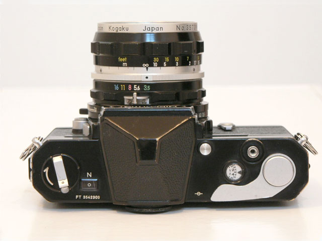

oui ca peut plaire a des furieux...
quelle version du 28mm ?
sur le Nikkormat présenté ici le 28mm est une version A avec le marquage en cm et sur le coté de la bague

c'est la 3,5 version après la tienne, avec grip cahoutchouc, fort ressemblante aux AI.
Ta version que tu montres est celle d'un Nikkormat FT et Nikon F, ma version est celle du Nikon F2 et Nikkormat FT2
