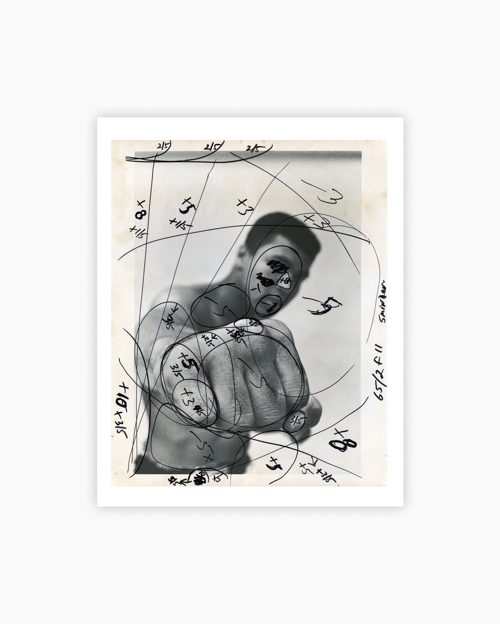

Bon sang, ce que j'aimerais avoir la signification de toutes ces annotations, un commentaire par le tireur...

Pour ce que j'en comprend, il doit y avoir dans la marge de droite le temps/grade ouverture de base et peut-être la référence du papier ? ou le nom du tireur ?... pour le reste des annotations, je dirais les zones de masquage, avec le temps à ajouter / retrancher par rapport au temps de base. Et s'il y a split grading, les indications de grades adéquates. Bon, arriver à ce résultat sans gâcher la moitié de la boite de papier, faut commencer à maitriser un peu son sujet !

Du split-grading, je n'y crois pas, pas plus qu'aux indications de grade : du temps de Mohamed Ali, le papier multigrade n'existait pas.
Le temps en plus ou en moins, oui... Mais les fractions sont bizarres : un +3/5 à côté d'un +10 ?!
De plus, le tireur a-t-il joué, ensuite, de l'affaiblisseur de Farmer ? Tant d'inconnues...
À moi, pauvre tireur amateur qui fait maximum 3 zones de masquage, la quantité de zones paraît ahurrissante !

Oui, bon, je n'ai pas une expérience de tirage me permettant de me targuer d'avoir connu les papiers à grade fixe (bien que j'en ai récupéré d'anciens stocks). J'ai généralisé à des infos qui me paraissaient pertinentes pour divers cas de figure. Cela étant, le négatif et le papier concerné ne nécessitent / permettent pas toujours de jouer sur autant de facteurs.

J'en suis aux mêmes conclusions que laurent.c ...
A noter, toutes les fractions sont sur /5 ... mais 5 quoi ?..... Gradation quelconque ?.. Dilution quelconque ? Temps de masquage ? ..

Mêmes questions...
Et dire que je découvre juste les tirages en utilisant la méthode du F_Stop et là pan ! Encore un autre monde ! Vivement l'éternité pour tout apprendre !
En tout cas c'est beau un tirage annoté, et quand on compare la version initiale à celle finale on mesure le talent du tireur (à ce propos et un peu hors sujet, je suis toujours surpris qu'il y ait rarement dans les expos des infos techniques sur les tirages, sans parler du nom même du tireur qui semble quand même être parfois au moins aussi important que le photographe).

Ce peut être le 1/5 de secondeA noter, toutes les fractions sont sur /5 ... mais 5 quoi ?
Les chronomètres mécaniques peuvent avoir des précisions suffisantes au 1/5 °
https://www.humeau.com/chronometre-meca ... 10950.html

L'exposition au f-stop (geometric timing) est relativement récente; je ne sais pas qui l'a inventé. Je note que Lambrecht l'a découvert assez tard chez un ami photographe. Pour moi dans mon enfance je n'ai connu que l'arithmetic timing (seconde) avec un simple chronomètre.
Il faut dire qu'avant la calculette, les tableurs et l'affichage électronique il n'était pas facile de calculer un temps en progression géométrique pour les valeurs intermédiaires.
Aujourd'hui c'est simple car on tourne un bouton sur le timer

Pour moi c'est simplement des correction en secondes par rapport au temps de base. Pendant le temps de base le tireur effectue le maquillage sur les zones notées - et pour les zones notées +, il rajoute de l'exposition en cachant tout le reste du cadre.
C'est comme ça que je fais, mais là il y a énormément de zones à gérer.
Je ne sais pas qui est le premier qui a fait son maquillage en réfléchissant en stop, c'est peut être Gene Nocon, un tireur anglais, il s'est d'ailleurs fait fabriquer un Timer selon ses désires viewtopic.php?t=42632

+5, +10 ..Ah, si ce sont (à l'ail...) des secondes.. OK, mais 1/5 c'est quoi..
En bas quadran inférieur droit... (à 5h00.. ou cap au 150.... comme tu veux... ) tu as une zone annotée +3/5 et +5 .... comment expliquer ça ?...

Il a effectivement réalisé le premier timer en stop mais a reçu une volée de bois vert de ses collègues en s'attribuant la paternité du print en stop.Je ne sais pas qui est le premier qui a fait son maquillage en réfléchissant en stop, c'est peut être Gene Nocon, un tireur anglais, il s'est d'ailleurs fait fabriquer un Timer selon ses désires viewtopic.php?t=42632
Je n'ai pas les références, j'ai lu cela il y a 1/4 d'heure en cherchant la paternité de ce mode de calcul; j'aurais du garder les réf.
Oui bien sûr ce sont des corrections du temps de base; je répondais à la question sur les /5°
Ne pas oublier qu'à l'époque les papiers étaient en grade fixe et les lampes à filament

Extraits :
....... Présentant les marques et inscriptions du maître imprimeur de Magnum Pablo Inirio, ou dans certains cas du photographe lui-même, ces tirages en fac-similé mettent au premier plan l'artisanat du processus analogique.
(...) Les lignes et les cercles que vous voyez révèlent les stratégies d'Inirio pour esquiver et brûler l'image sous l'agrandissement, avec des nombres dispersés dans toute l'image pour noter différents temps d'exposition.
Inirio maitrise avec excellence la technique du Dodge&Burn, on l'avait compris.... Reste à comprendre le code D'Inirio ??? ( The Inirio Code, A journey into the Darkoom ...
) et surtout les fractions.... +5 secondes, pas de problème, ce sont les 1/5 et 3/5 qui restent à élucider.....

Les flèches, avec 2 "nombres" à chaque fois, voudraient-elles dire un dégradé ?
Gérer un dégradé sur de la demi-seconde, cela me semble complètement illusoire...
On a aussi une indication de hauteur de l'agrandisseur. En quoi ? cm ? pouces ? Est-ce qu'on a, déjà, la taille du tirage : ça donnerait une indication...
Rhââ, quel supplice !

Quand je vois tout ce travail, toute cette exigence et cette précision... je continue à m'incliner d'admiration... Cela invite au respect !
Aller chercher à corriger l'expo du socle de ciment au pied du panneau indicateur.. ! Non mais.. allo quoi :!!!
1/ J'en suis loin, mon pot et ses quelques baguettes, avec des masque en carton Bristol ou du papier calque scotchés au bout, des ronds, des carrés, des percés,... je me dis que je suis pas arrivé !!
2/ Et dire que beaucoup de grand noms de la photographie avaient recours à des tireurs de labos professionnels, illustres inconnus, on ne peut s’empêcher de constater qu'il y a une part d'injustice !
Robert D. lui même avait "son" tireur attitré.
Photographier et développer/tirer, ce sont bien des performances et des compétences bien différentes.
Ceci dit.. 1/5 ou 2/6 c'est quoi ?.... mysgomme et boule de terre...

L'indication 3/0 me donne à penser que les 3/5 et autres 2 / 2 1/2 ne sont pas des fractions.
Ça ne fait pas avancer le schmilblik, ça l'obscurcit plutôt...

Oui, je suis entièrement d'accord, c'est aussi ce que je crois depuis le début, si 2/5 reste sémantiquement une "fraction", cela ne signifie pas deux cinquièmes de... mais 5 machins dont 2 trucs... on peut même aller jusqu’à 2cm de zone masquée pendant 5 secondes,... pinceau N°2, dilution 5....
Le champ des possible n'a pas de clôture !

On y voit l’objectif (50mm Nikkor), le format de la pellicule (35). Le temps de base avec le diaph et le filtre utilisés (des fois une combinaison de 2 temps avec 2 grades différents). Les autres annotations je pense que c’est le maquillage avec le grade utilisé. Les fractions ne dépassent jamais /5 et une fraction /0 n’a aucun sens. W/GLS peut vouloir dire with glass (porte négatif ?) contrairement à NOGLS sur certains.
Sur certains tirages apparaît le révélateur, dilution et temps utilisés (du film)
