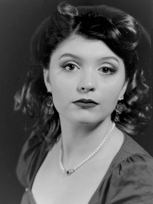

Sinon, vu que c'est du portrait, je proposerai un tele xenar 360mm, un rendu doux un peu moins si tu ferme un peu... J'ai cette optique sur obturateur pneumatique compur et je dois dire que je l'aime bien... Mais il y a beaucoup de choix dans les tele de plus de 360mm comme les fuji T 400mm qui sont faciles à trouver sur ebay Japon et pas chers.
Exemple de rendu à F11 sur du plan film 4x5 Ilford delta 100
C'était avec la Sinar F2 et juste une petite extension de rail, vive les téléobjectifs !

Joli portrait ! (il est déjà publié dans un fil ?)

Merci, oui c'est un portrait ancien d'une personne de ma famille qui hélas n'est plus...lignesbois a écrit : vendredi 18 octobre 2024 19:14 Joli portrait ! (il est déjà publié dans un fil ?)
