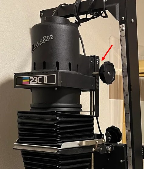

Edition: je viens de voir les anciens messages, l'agrandisseur est alimenté par un convertisseur
il faut donc mettre un filtre neutre dans le tiroir du Beseler en plus des filtres multigrade qui eux servent à filtrer le spectre lumineux pour ajuster le contraste sur les papiers multi-grade.

Effectivement c’est un vieux beseler et j’ai mis un convertisseur à la sortie du minuteur.
L’ampoule est 75W mais le convertisseur indique 100W donc peut être que j’envoie un peu fort :?
J’ai pourtant pas l’impression que ça fasse tant de lumière que ça mais apparement si…
Vous savez où trouver des kits pour ce genre de format? Ou faut découper son propre filtre?
Merci ☺️
