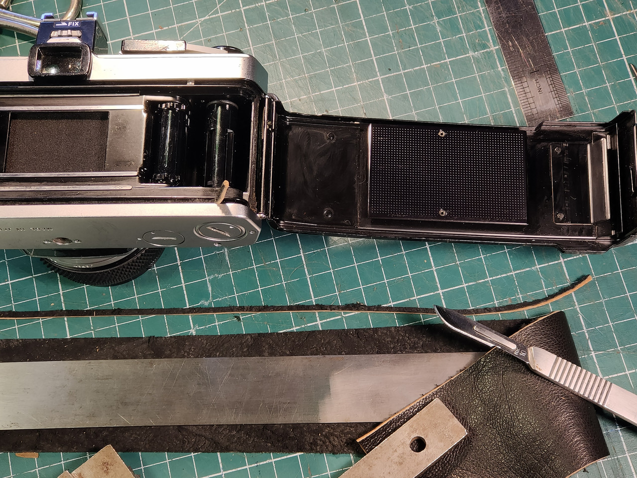

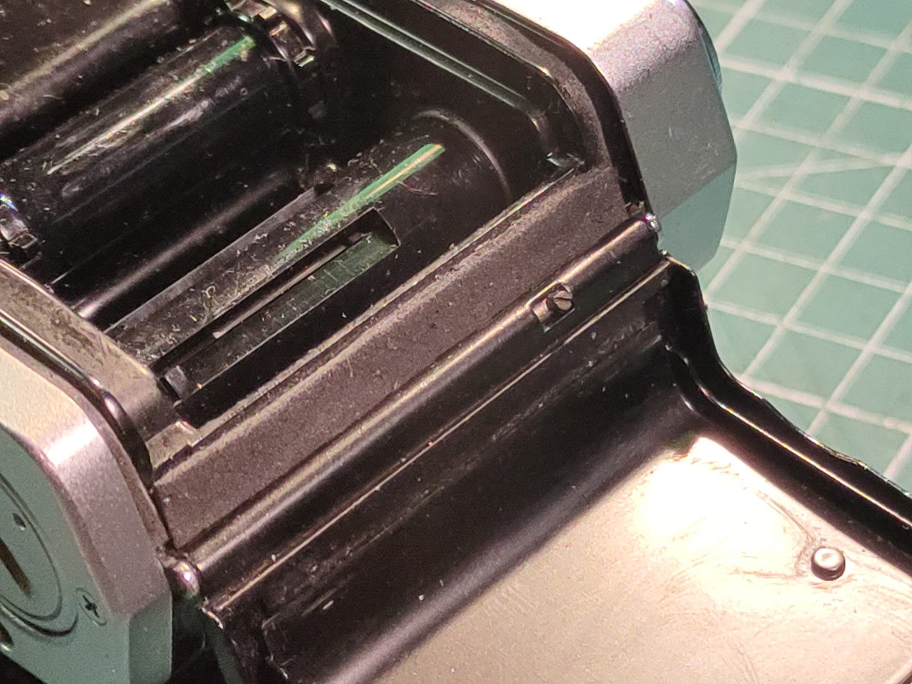

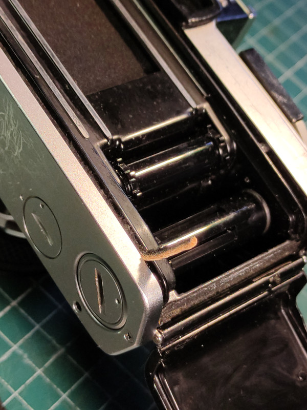

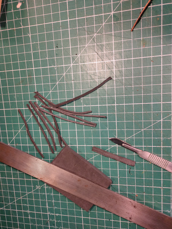

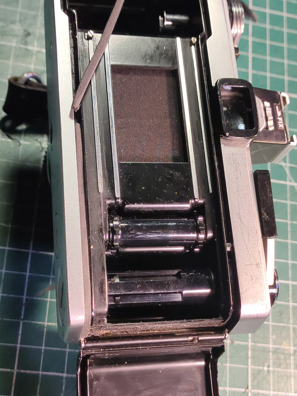

Bonjour à toutes et tous,
après avoir constaté que l'OM1 que je viens d'aquerrir m'avait gaché un rouleau en faisant de belles bande blanches sur les images, j'ai décidé de m'occuper des mousses. Mais comme je n'ai pas de kit Aki-Asahi j'ai décidé de tester des choses, dont je vous fait part.
1er essai : des lanières de cuir (du genre croute de cuir); Ça fonctionne, mais c'est un peu épais et ça force sur les charnières.
Donc second essai avec des mousses de protection d'emballage, assez denses et faciles à découper avec l'outillage adapté (règle métallique et scalpel) :
On ferme pour tester : ça va. Ça ne force pas trop mais juste assez pour mettre en forme les mousses. Après un petit moment elles sont gaufrées légèrement et épousent les formes des rainures du dos qui viennent e loger dans les gorges. Je ne les ai même pas collées. Je vais faire un essais avant de rendre tout cela définitif.
Voilà pour le bricolage du jour. Si cela peut servir ....
