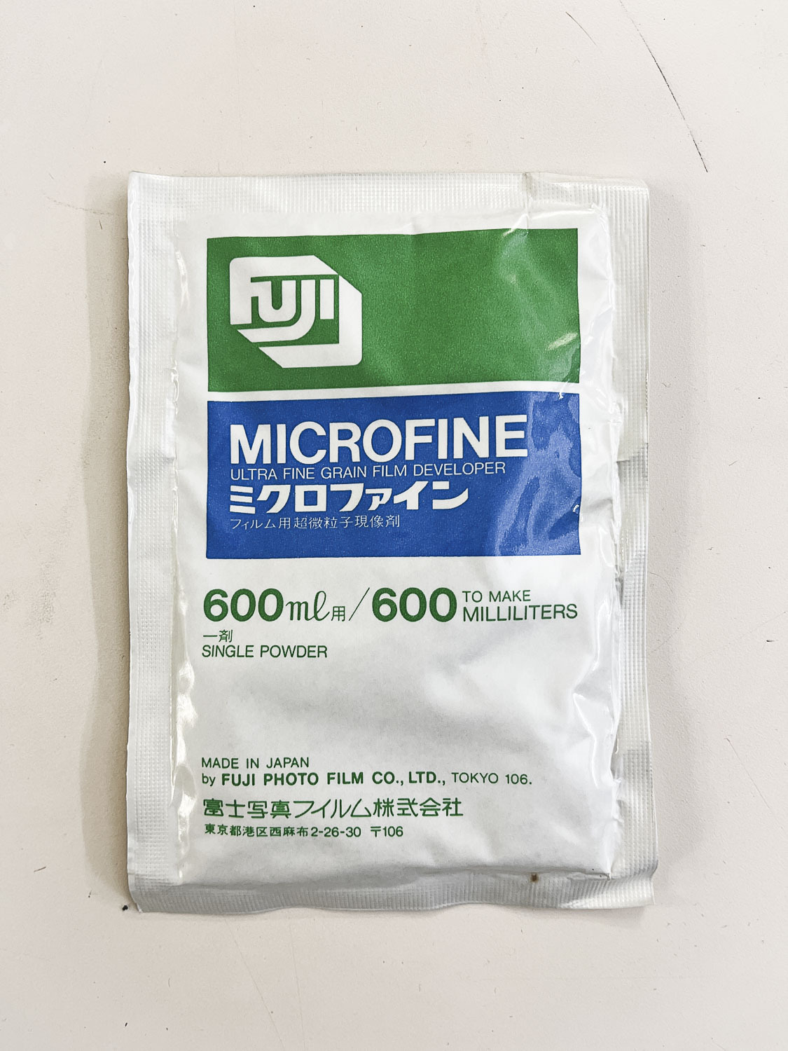

Bonjour.
J'ai acheté quelques sachets de cette chimie mais je ne trouve pas les temps de dévelopepement.
QQun l'avait déjà utilisé?
Merci pour vos lumières!!

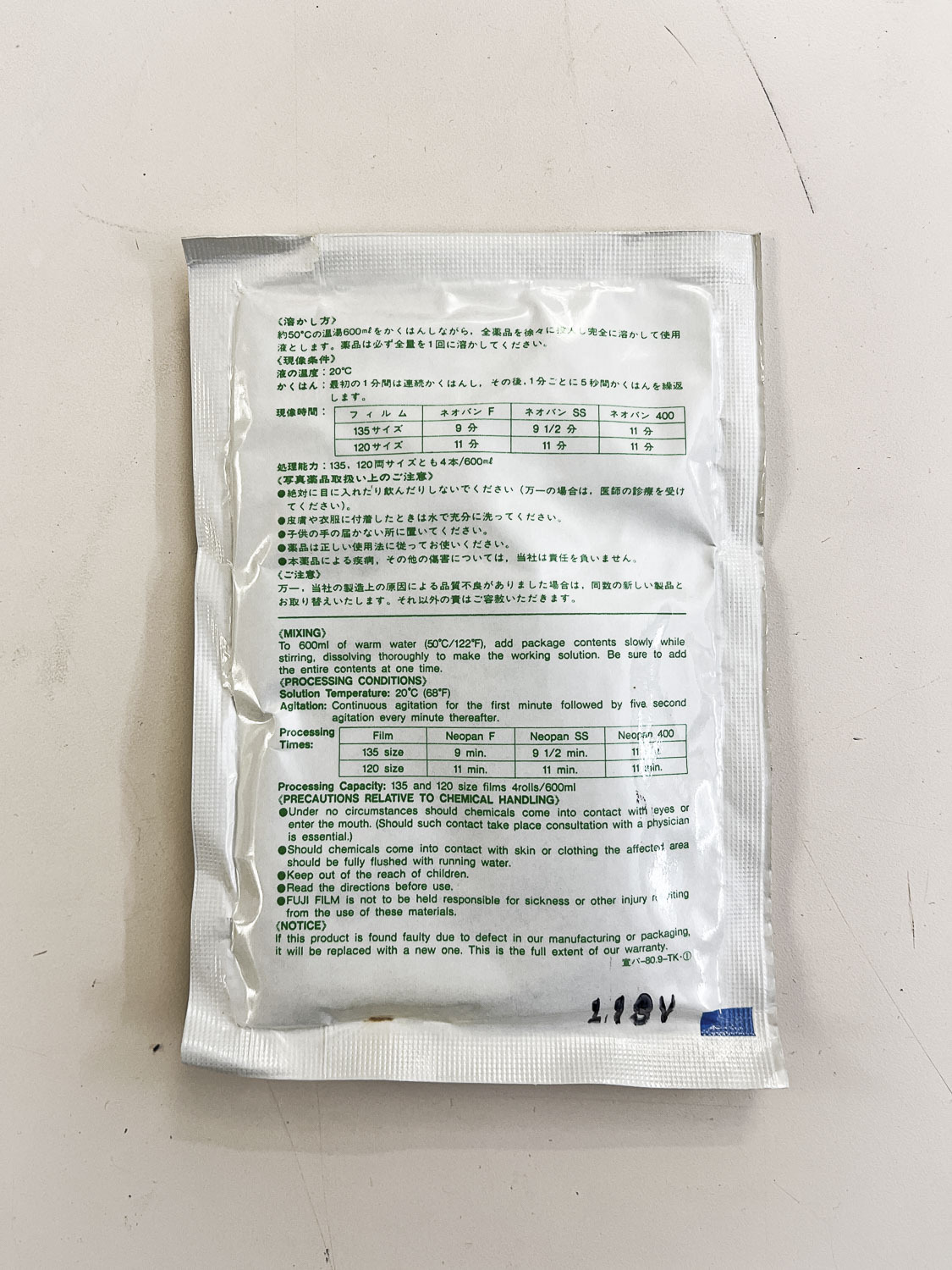

vdragon76 a écrit : vendredi 10 octobre 2025 10:59 https://www.digitaltruth.com/devchart.p ... imeUnits=D
Dans cette liste, pas de temps pour la Tri-X.
On peut prendre les temps de Microfen, par ex?

D'après ce que j'ai trouvé le Fuji Microfine est plus dans la catégorie des révélateurs formulé pour affiner le grain, donc en général ou perd un peu en sensibilité réelle du film https://www.photrio.com/forum/attachmen ... pdf.21880/
D'après ce lien on est proche du révélateur D25 ou du Microdol X et donc des révélateurs pas forcement adaptés à la Tri X , mais ça développera tout de même, il existe peut être des durées de développement publiés , je n'ai pas cherché, en tout cas pas grand chose d'équivalent au Microphen
le journal officiel ! avec des données Tri X dans Microdol X https://tables.pirate-photo.fr/document ... _TRI-X.pdf

Oriu a écrit : dimanche 02 novembre 2025 6:39 D'après ce que j'ai trouvé le Fuji Microfine est plus dans la catégorie des révélateurs formulé pour affiner le grain, donc en général ou perd un peu en sensibilité réelle du film https://www.photrio.com/forum/attachmen ... pdf.21880/
Merci Oriu!
J'ai regardé sur Internet mais je n'ai pas trouvé grand chose.
Je me suis fait piéger par le nom Microphine en faisant le rapprochement avec le célèbre révélateur.
