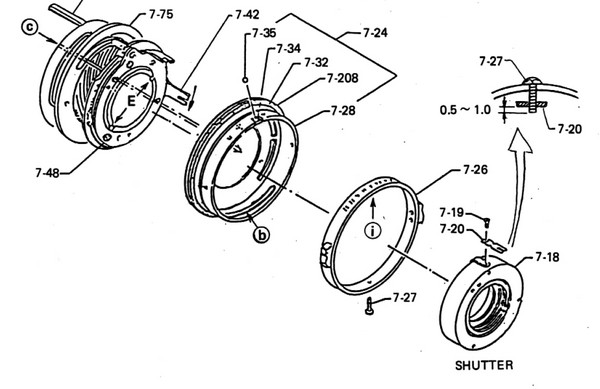

Ma suggestion c'est de le porter chez un réparateur, le diaphragme est incorporé à l'obturateur central et peut être que la vis qui fait la liaison (vis 7-27) entre la bague de commande et l'obturateur central est dévissée ou perdue, mais ça peut être plus en interne, dans l'obturateur central

ça pourrait être aussi la vis 7-19 qui attache la fourchette sur la commande interne du diaphragme

Pino1 a écrit : dimanche 21 décembre 2025 12:50 Je me demande, en regardant le Schéma, si, ce n'est pas moi qui eut pu provoquer cette panne, car, en effet, quand je l'ai acheté et reçu, la bague des ouvertures n'était pas accessible car renverée
Je crois que la cause du disfonctionnement est trouvé, appareil bricolé et bague de commande de diaphragme mal remontée, la vis de couplage doit être à coté de la fourchette.

La fourchette c'est le repère 7-20

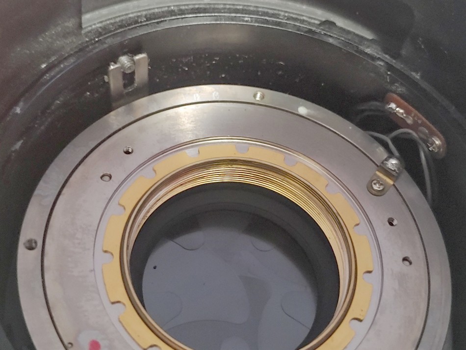

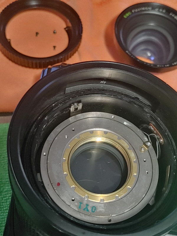

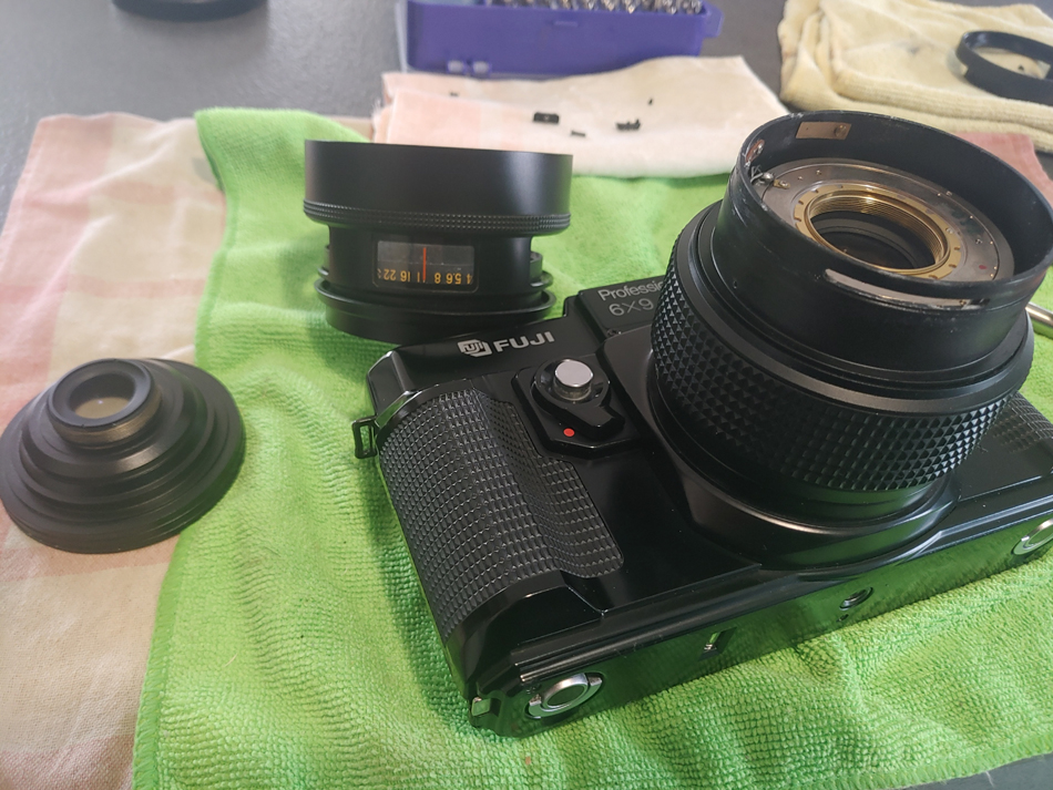

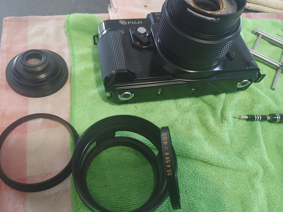

Bonjour à Tous, cher ami ORIU, grâce a tes conseils si PRECIEUX, enfin.. mon GW690ii : Fonctionne très bien. Tu avait totalement raison, ne sachant pas de cette Fourchette, j'avais devissé les deux petites visses et j'avais retourné la coque des temps/ouvertures en re-vissant apres. Bien évidemment la fourchette était restée dehors. Franchement maintenant je sais que c'est très simple a faire, mais pour y accéder il faut deviser l'optique en façade, le cache arrière jusqu'au blos obturateur, et enfin démonter la coque de l'objectif, uniquement là on peu dévisser pour accéder a la vis de la fourchette, simple mais complexe a expliquer; et revisser la vis qui tiens dans la fourchette. Grâce a toi je suis bien content de moi. J'aurais aimé montrer les photos pour les autres, plus simple a comprendre, mais mettre une photo sur le forum me semble complexe. Si je saurais je les ajouterais, on verra le bazar de l'optique démontée. Bref, si un Forum est utile, c'est la qu'on le vois. Enfin. Merci…… Pino
Messages : 36650
Re: Fuji GW690 ii
Tu peux m'envoyer une adresse mail par Mp, je te donne la mienne en MP et tu m'envoies les images et j'essaye de les mettre ici avec tes commentaires
Messages : 36650
Re: Fuji GW690 ii
je mets les photos dans l'ordre d'envoi Pino1 rajoutera des commentaires si il le souhaite

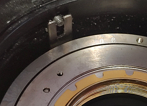

c'est un bel appareil, ca valait la peine le réparer...
Voici la Fourchette en question bloquée par sa vis.......
https://i.postimg.cc/0jwnxMDh/foto5.jpg
