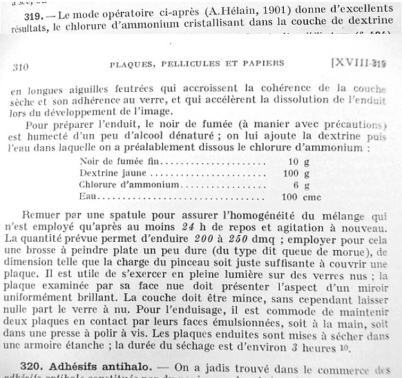

L.P. Clerc — La Technique Photographique édition V, page 309 et suivantes je peux envoyer une copie des pages sur une adresse mail

- Messages : 37097
Re: Couche Anti-Halo
Un extrait

Merci pour ces sujétions et conseils tres valides. Je reconnais que l'expression Fluorescence est la moins adapté, face a Anti-Halo.je serais en effet tres intéressé a avoir ces pages de l'ouvrage de L.P.Clerc, sans doute j'apprendrais une méthode pour avancer. Pour l'ami Oriu, vous avez mon mail dans un échange en MP.. je serais heureux si vous partagez avec moi.. et je vous en remercie....Quand j'ai commencé a poser de l'émulsions sur des verres, je pensais que c'était suffisant, en effet no, la plaque aussi belle qu'elle peut l'être, au tirage est complexe car on vois tres bien la présence de cet Halo, quoi que le châssis est tres étanche. Voici donc mon fort intérêt pour cette Couche Anti-Halo.. Merci
