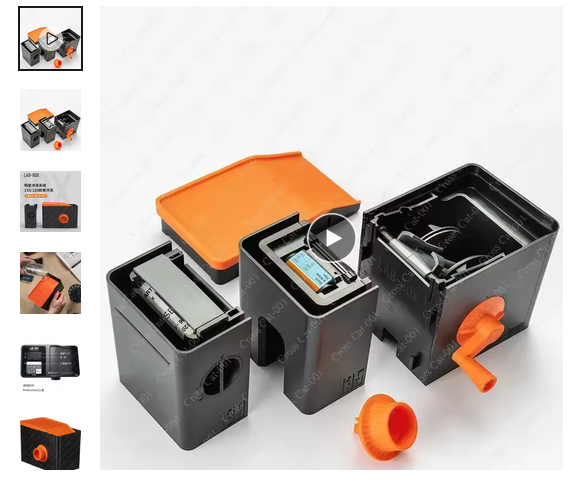

Là c'est en vente sur Ali, il y a plusieurs vidéos de démonstration sur Y.Tub qui remontent à +/- 4 ans ....Le projet semble lancé mais je n'en n'avais pas eu vent ...

Oui il y a des modules pour du 120, c’est la version moderne de ce qui se faisait je crois chez Agfa dans les années 60 dont le nom m’échappe . Sur l’Imago, il y a ce même un module avec la température et le temps

sur le site du fabriquant, la petite vidéo qui montre le chargement du film 120 ne donne pas envie au moment de la séparation de la dorsale de la base du film: la dernière image n'est pas loin et l'étanchéité à la lumière doit être un point sensible (!) avec les efforts sur la structure de la boîte à ce moment là, non?

Je ne connais pas cette nouvelle version de la Rondinax, mais l’original, sorti en 1949, fonctionne très bien. C’est ce que j’utilise pour développer le format 135. Le seul inconvénient est qu’on ne peut développer qu’un film à la fois. Les avantages sont multiples :
- possibilité de travailler de bout en bout à la lumière du jour ;
- compacité ;
- simplicité de mise en oeuvre ;
- thermomètre intégré ;
- facilité de mise en spire : c’est l’appareil qui s’en charge ;
- agitation continue, sans se poser de questions sur les retournements. Il suffit de tourner un bouton ;
- sobriété : seulement 200 ml de produit.
Pour en savoir plus, voir ici :
https://www.summilux.net/labo/rondinax
Je n’ai jamais eu le moindre problème avec ma Rondinax Agfa 35 U. Il semble que la Rondinax 60, conçue pour le format 120, soit moins fiable. Mais ne l’ayant jamais utilisée, je ne saurais en dire plus.
L'illustration montrant le développement en camping est un peu optimiste. Il faut pouvoir évacuer les produits et le rinçage nécessite un point d’eau.

Ce que la Lab-Box apporte par rapport à la Rondinax, c’est le système des modules 35/120 interchangeables. Pour le reste, c’est plutôt en retrait : pas de témoin d'enroulement du film, pas de joint torique assurant l'étanchéité entre la cuve et le bouton, entonnoir remplacé par un plan incliné pouvant provoquer des éclaboussures. De plus, le prix est indécent. Mieux vaut une bonne vieille Rondinax. Je remarque enfin que le produit est présenté comme novateur, alors que ce n’est que la copie d’un engin mis sur le marché il y a près de 80 ans.
Quant au modèle chinois à manivelle, est-il chauffant ? Le petit module électronique pourrait le faire croire.
