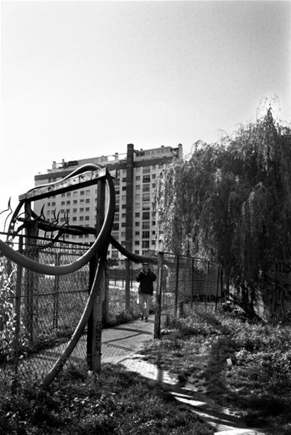

1 - lecture de l'image
de maniere generale l'image source est peu retouchée et est resté globalement assez uniforme tres proche d'une sortie brut de decoffrage du scanner .
Au dela du fait que j'apprecie assez globalement les tirages assez denses aux noirs presents, je pense qu'ici le theme de l'image avec cette idée de frontiere assez brutale (barrieres "piquantes", grillage robuste) entre urbain et nature s'accordera bien avec qq chose d'un peu tranché.
Cela devrait aussi faire ressortir la lumiere qui semble ici etre un assez fort et rasant soleil d'automne ou hiver (idée renforcée par l'attitude du passant et sa tenue vestimentaire).
On notera la presence zone creuse assez important dans l'histogramme de l'image. sur la gauche cela m'indique que les noirs profondq ne demmarrent pas en haut de la plage etc... En general j'essaye de ne pas trop me baser sur ce precieux outils, preferant laisser parler mon appreciation de ce que le negatif m'a montré lors de l'etape scan
D'un point de vue construction, je distingue 3 plans dans l'image, le saule etant un element a part, venant fermer les lignes de fuites qui convergent vers lui .

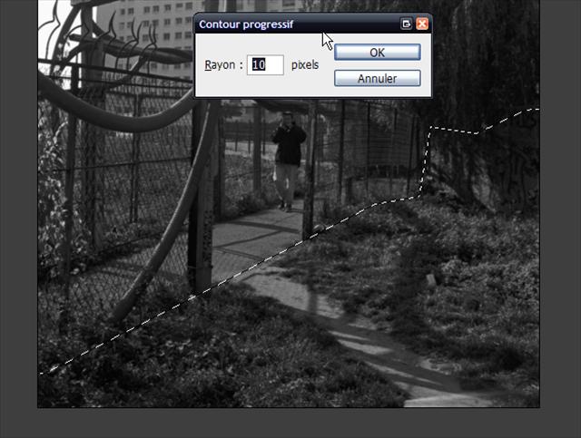

Utilisation du lasso polygonal pour detourer la zone d'herbe, avec un contour progessif (ctrl+alt+D) ici, vu la taille du fichier source, 10pixels sont presque deja trop.

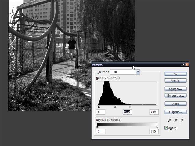

Ensuite, travail sur les niveaux (ctrl+L) afin de faire ressortir les blancs et donc ici la lumiere rasante dans l'herbe.
Ajustement au final pifometrique, afin d'obtenir, pour l'instant, un resultat globalement neutre et a ce stade point trop marqué.

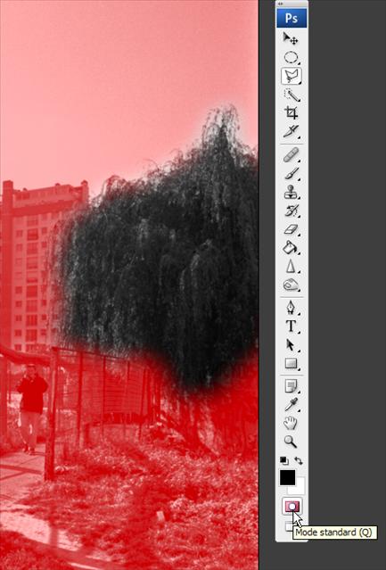

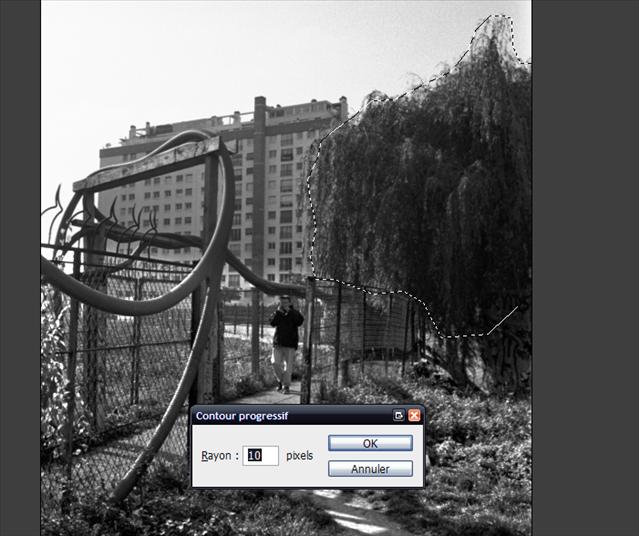

l'ayant jusqu'ici laissé de coté, il est temps de travailler un petit peu sur le saule afin là aussi de faire ressortir la lumiere...
C'est aussi l'occasion de s'attaquer a un detourage moins evident et franc que precedemment et, pour la forme, de parler brievement du mode "masque"
Cela permet, en utilisant, tant la gomme, que le pinceau d'affiner la selection sur ce type de detourage. Ici l'usage d'un stylet est plus que conseillé.
A ce stade, l'image commence deja a "prendre tournure" .

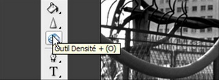

Mais en regardant bien on voit aussi apparaitre les effets de bord de nos petites manipulations. Le plus est sans conteste l'effet d' "aura"lié au contour progressif ou au mouvement du masque en labo humide, même si le plus souvent il y est alors moins prononcé .
Cela peut s'attenuer, assez simplement. Là encore l'usage d'un stylet apporte confort et precision.
J'utilise pour cela l'outil "Densité +" .
regle de maniere legere en travaillant par couches successives.
J'en profite aussi pour "cramer" certaines zones telles que les pics de la barriere, le tuyau, et le zones sombres de l'immeuble pour leur donner un peu plus de force dans la compo.

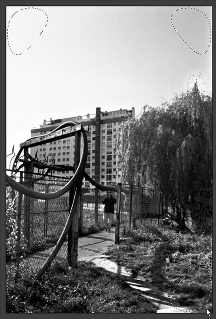

Enfin derniere etape, j'aime bien "fermer" l'image en renforçant le vignettage.
Outil de selection ovale :
inversion de la selection (ctrl+maj+i) et contour progressif, cette fois d'une trentaine de pixels
Cette fois est la bonne ...

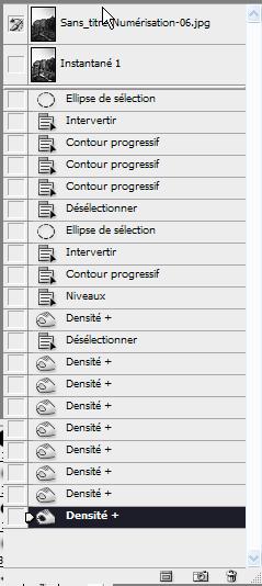

Je finirai par vous presenter qq trucs utiles comme la possibilité de faire des instantanés au cours de votre travail :
cela permet rapidement de passer d'une etape de la retouche a l'autre et ainsi juger rapidement de l'evolution et/ou choisir entre deux versions de l'image (avec et sans vignettage par exemple)
Pour creer un instantané, un simple clic droit sur une etape de l'historique permet d'afficher le menu deroulant ad-hoc.
Au final si on regarde l'ensemble des modifs appliqués, il n'y en au final pas enormenent:

Ben, ne m'en veux pas mais ton rendu est assez peu naturel, regarde :
Entouré en rouge, quelques erreurs. On voit clairement le détourage. Sur le motif de la clôture on voit carrément une cassure alors qu'elle est censée être en contre-jour. Voir en bleu la flèche indiquant les ombres.
La cîme de l'arbre est mal faite, on voit vraiement un halo autour, trop localisé. En tirage, il est possible de le faire de manière accentuée façon salgado mais là c'est juste un bout...
En travaillant avec les calques de réglage et en utilisant le pinceau dans le masque de fusion il est possible en moins d'étapes d'arriver à un résultat plus naturel.
Le premier calque rend de la densité aux noirs et aux blancs de l'herbe mais brûle le ciel déjà peu détaillé.
Le masque de fusion (similaire au masquage sous l'agrandisseur) elimine son effet sur le ciel.
Le second calque rend de la densité au ciel, le maque de fusion cache son effet sur le sol qui serait devenu sombre.
Naturellement, sans vignettage abusif, on obtient un ciel avec de la matière (pour cette photo, il est grisé) et on a plus ces "cassures" dans les différentes densités de l'image.
Bien entendu, aucune des deux méthodes n'est meilleure que l'autre, photoshop étant par essence une "usine à gaz" qui permet par moultes méthodes d'arriver au résultat souhaité.

Donc on commence avec la photo originale de tara :
je vais traiter le ciel et le reste séparément. D'abord faire un claque avec l'outil lasso :
Cocher la fonction "adoucir les bords", et mettre à 100. Cette fonction est bien utile, et permet d'avoir un fondu de traitement entre la zone sélectionnée et le reste de l'image. On retrouve aussi cette fonction dans le menu Selection -> Adoucir
Ici j'ai sélectionné tout ce qu'il y a sous le ciel, je vais maintenant voir à quoi ressemble l'histogramme uniquement sur cette partie : Couleurs -> information -> histogramme
On constate : pas de noirs profonds, environ 80% des pixels de ma sélection ont des valeurs d'intensité comprises entre 0 et 100, quasiment pas de valeurs au delà, sauf le pic dans les blancs qui représente le bout de ciel sélectionné à gauche. Le but du jeu est d'abaisser le pic principal situé à 40, et d'augmenter les tons clairs. On ne veut pas non plus avoir une courbe parfaitement plane, l'aspect idéal d'une courbe varie pour chaque image.

Maintenant il faut faire un boulot répétitif de "masquage-maquillage", comme sous l'agrandisseur. L'outil Eclaicir-Assombrir va être bien utile :
cet outil a plusieurs options, dont :
- Brosse : choisir une brosse circulaire de type estompée ("blur").
- Etirer ou rétrécir : permet de contrôler facilement la taille de la brosse
- Type et mode : ici on choisit si on souhaite éclaircir ou assombrir des zones sombres, demi_teintes, ou claires.
- Exposition : permet de contrôler la quantité d'effet à appliquer (l'équivalent du temps d'expo en tirage).
