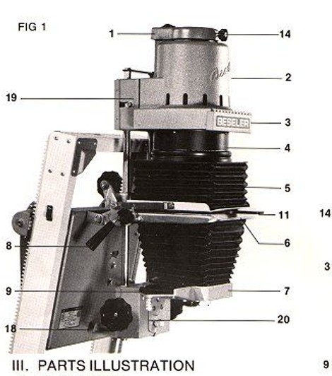

- Messages : 35840
Re: Mes premiers agrandissements.. Problème!
c'est pas compliqué, il suffit d'ouvrir le porte filtre au niveau du repère 3
- Rémy_91
- Messages : 4502
En voyant l'image d'Oriu, je crois voir que les 2 soufflets sont sur les mêmes coulisses.
Donc si tu remontes le soufflet du haut au max possible sans provoquer de vignetage, tu dois récupérer de la course sur le soufflet du bas et ainsi faire le point sur une projection réduite.
- Messages : 35840
Le soufflet du haut se règle en fonction du format, on peut très bien se mettre sur la position qui couvre le 6x9 (2 1/4"x3 1/4") pour avoir moins de lumière il doit y avoir un repère quelque part pour indiquer la position du chariot supérieur.

- Messages : 35840
j'ai trouvé une vue où on voit le repère de position de la tête en fonction du format.
Si on a trop de lumiçre en 24x36 ou 6x6 on peut se mettre sur la position 21/4 x 3 1/4

Ahhh merci pour les infos et la photo! Je voisOriu a écrit : jeudi 23 octobre 2025 16:34 Le soufflet du haut se règle en fonction du format, on peut très bien se mettre sur la position qui couvre le 6x9 (2 1/4"x3 1/4") pour avoir moins de lumière il doit y avoir un repère quelque part pour indiquer la position du chariot supérieur.
J’étais sur le bon réglage pour mon 6x7, au max en bas
