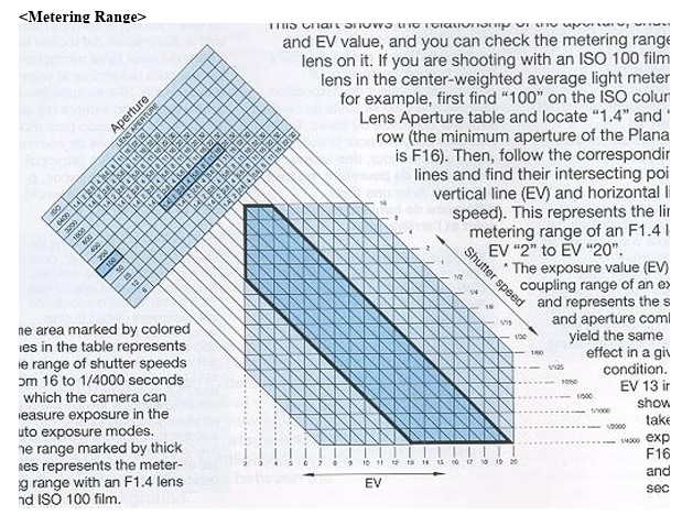

- Messages : 36992
Re: Boitiers Contax/ Yashica ( fil ouvert )
Ce genre de tableau, ici sur le Contax Aria, l'aspect de présentation différe d'une marque à l'autre

Je pense que les différences s’expliquent par le type de cellules utilisées, leur calibration, les dispositions dans l’appareil…
Merci pour ce petit rappel sur les EV, personnellement je comprends mieux.
Mais, ça ne répond pas à ma question initiale: pourquoi au lieu d'avoir une plage unique 0-20 standard pour tous les appareils toutes marques confondues (donnée pour 100 asa et 50mm f1.4), on trouve des plages de sensibilités qui commencent à -4, -2 etc?
Chez Contax, à ma connaissance il n'existe pas d'objectif ouvrant à f1 ce qui demanderait -1 dans le cas de RTS II?
Ou j'ai toujours raté un truc?
C'est peut-être tout bêtement dû à la fabrication des cellules : matériaux employés, emplacement plus ou moins adéquat dans l'appareil, si elles "voient" au travers de l'objectif ou du miroir (si semi-transparent), ou par réflexion sur le rideau (cas de l'Olympus OM-10 il me semble)... Et je parie que les fabricants gardent précieusement leurs secrets de fabrication.
De plus, une cellule performante doit coûter plus cher ; l'industrie doit toujours faire des compromis : si l'objet vendu est trop cher, il n'y aura pas d'acheteur.

Xenophon
- Messages : 720
La luminance d'une scène ne s'exprime pas en lux mais en cd/m2.En pratique, cela veut dire: avec un Planar 50 mm f/1.4, on peut mesurer correctement une scène éclairée par une bougie à 1 mètre ou une rue faiblement éclairée (≈ 1 lux
