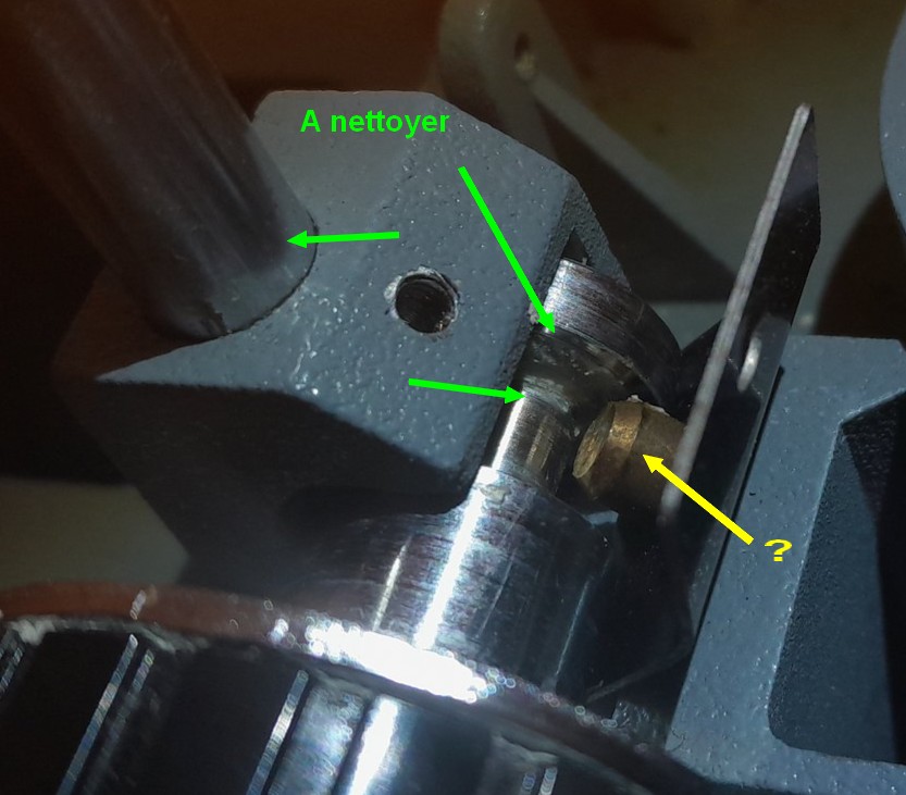

Voici un gros plan :
Je vous tiens au courant

Ah l'image a pas l'air de s'afficher, bon voici le lien direct : https://www.flickr.com/photos/203773956 ... ed-public/
Messages : 37300
Re: Problème agrandisseur
l'axe de réglage de mise au point comporte une rainure qui forme un V pour pouvoir entrainer la tige ronde qui fait bouger la platine porte objectif.
la lame ressort est démontée par contre la pièce en laiton je ne sais pas ce que c'est ?
Il faut nettoyer à l'alcool ou l'acétone les surfaces de contact entre l'axe et la tige
Si la lame ressort est trop cambrée et n'assure plus une pression suffisante il faut l'aplanir de force dans un étau, ou à plat à l'aide d'un marteau.

Sur le M800, la plaque appuie directement sur l'axe.
Sur le 305, la plaque appuie sur un pion intermédiaire en laiton. Comme sur ta photo.
On peut aussi lubrifier "a sec" avec un crayon gras, (2b).
Messages : 37300
Ok pour le pion,mais je ne trouve pas le principe très fonctionnel
