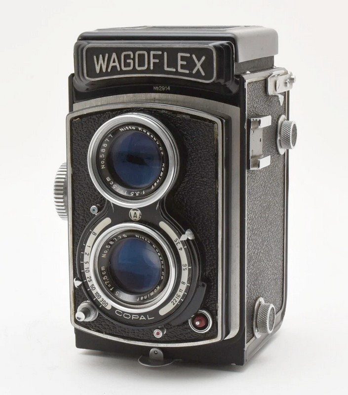

j'attends un Wagoflex :roll: acheté pour voir si le Kominar qu'il y a dessus est aussi bon que celui de mon Mamiya 6P
je vais avoir un peu de travail sur le Wagoflex, une vis cassée à extraire et changer, et la commande de mise au point à remettre en route

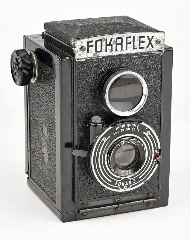

Dans les horreurs j'ai ce magnifique Fokaflex Made in Tchécoslovaquie.

Tiens, j'ai eu un Wagoflex 8) ...Je ne me rappelle même plus ce qu'il est devenu mais je suis sûr de ne l'avoir jamais utilisé :mrgreen:

Le Fokaflex est particulièrement hideux et l'optique 7,5cm f8 doit décoiffer autant que celui d'un Holga :mrgreen:
Alors que le Wagoflex je le trouve pas mal et assez digne, le Japonais des années 50 ne devait pas avoir honte de s'acheter cet appareil, même si il n'avait pas les moyens d'acheter un très beau Minolta Autocord

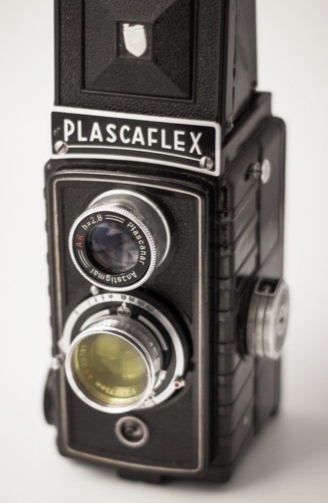

Plascaflex avec un plascanar pour la visée

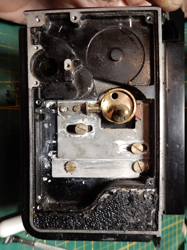

J'ai reçu le Wagoflex en photo plus haut, il est dans la salle d'opération, je n'ai jamais vu une graisse se transformer en un résidu dur comme de la peinture sèche, c'était une graisse blanche, elle a bloquée tout les mécanismes de mise au point et je n'ai pas encore trouvé de méthode pour dissoudre ces résidus. La vis que je pensais cassée étant en réalité un cure dent ! les cuirettes latérales ne sont pas décollables, trop vielles et cassantes, je vais devoir en refaire, on dirait presque de la vulcanite.
Donc attention au Wagoflex et Walzflex ( marue Walz) qui ont un problème de commande de mise au point, tout est bloqué et il y a du taf pour remettre le soldat Wago en service !

Oui c'est du boulot, j'ai eu aussi ce cas à traiter. Il faut localiser les vis sous cette fausse cuirette. Le mécanisme de MAP doit être une copie de celui de Rolleicord.
Messages : 35993
Re: le TLR du petit peuple
je n'avais pas trop prévu de présenter ce Wagoflex et sa mise en route, pour le moment je n'ai pas fait beaucoup de photos et il y a pleins d'étapes qui ne sont pas enregistrées, j'avais les mains dans le "cambouis" et je ne pense pas forcément à documenter.
J'ai trouvé ce qui ramolli et dissous un peu cette graisse transformée en croute très dure, de l'eau avec de la soude.
je me suis dit une graisse c'est quoi ? un savon qui emprisonne un lubrifiant et un savon c'est fait avec de la soude. J'ai fait une solution de soude et au coton j'ai humecter les croutes blanches, c'est assez long à nettoyer :|
C'est un peu une capsule temporelle, de part la nature des revêtements l'appareil n' a pas été ouvert depuis sa fabrication estimée en 1954
L'axe qui actionne les deux cames (une de chaque coté) était totalement scellé dans ses paliers, toujours à cause de cette ancienne graisse.
J'ai été obligé de chauffer localement avec un appareil à souder à air chaud, qui permet un chauffage très localisé.
