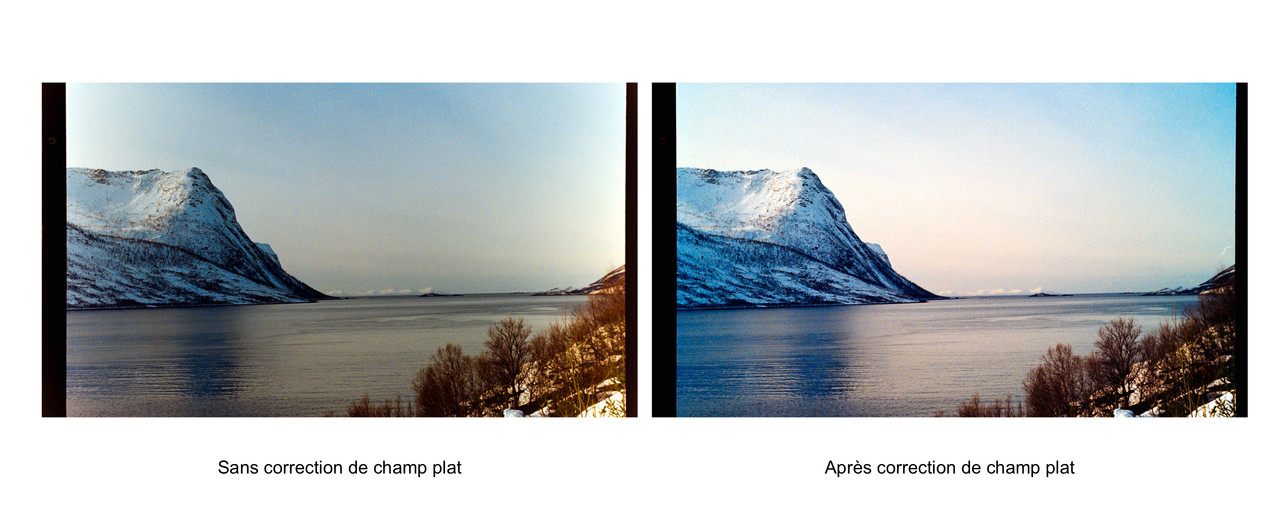

J'ai tenté ce soir la "soustraction d'un fond" en utilisant la fonction "correction de champ plat" de Lightroom mais impossible de faire fonctionner la fonction, je n'arrive pas à générer un fichier DNG...Oriu a écrit : vendredi 21 novembre 2025 13:39 A f8 le vignetage doit être négligeable, surtout en macro.
Le vignetage s'accentue quand on augmente le contraste au post traitement, la soustraction d'un fond avant les postraitrements doit être la solution
Certains connaissent cette fonction ici ?

Alors je pense avoir trouvé le problème. Sur mes RAW on voit légèrement le bas du Valoi (bande noire de 1 ou 2 mm), du coup l'image de référence pour la correction de champs plat n'est pas reconnue car pas "homogène".
J'ai fait un Scan en 16/9eme, ça semble fonctionner mais forcément ça coupe mes films donc ce n'est pas une solution pérenne...

J'ai continué d'investiguer ce matin, pour créer l'image de base de la correction de champ plat, un JPEG fonctionne (ou éventuellement un TIFF pour être bien propre).
Du coup il faut effectuer le recadrage pour supprimer les zones visibles du montage Valoi (j'effectue le même recadrage sur mes Scan et sur l'image référence). Puis je crée un JPEG de l'image référence et cette fois Lightroom me la prend bien pour corriger mes RAW.
Je ne sais pas si la procédure est très claire...
Je vais relancer une série de sans avec cette méthode et je vous montre ça.

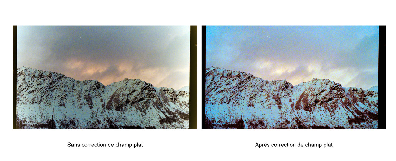

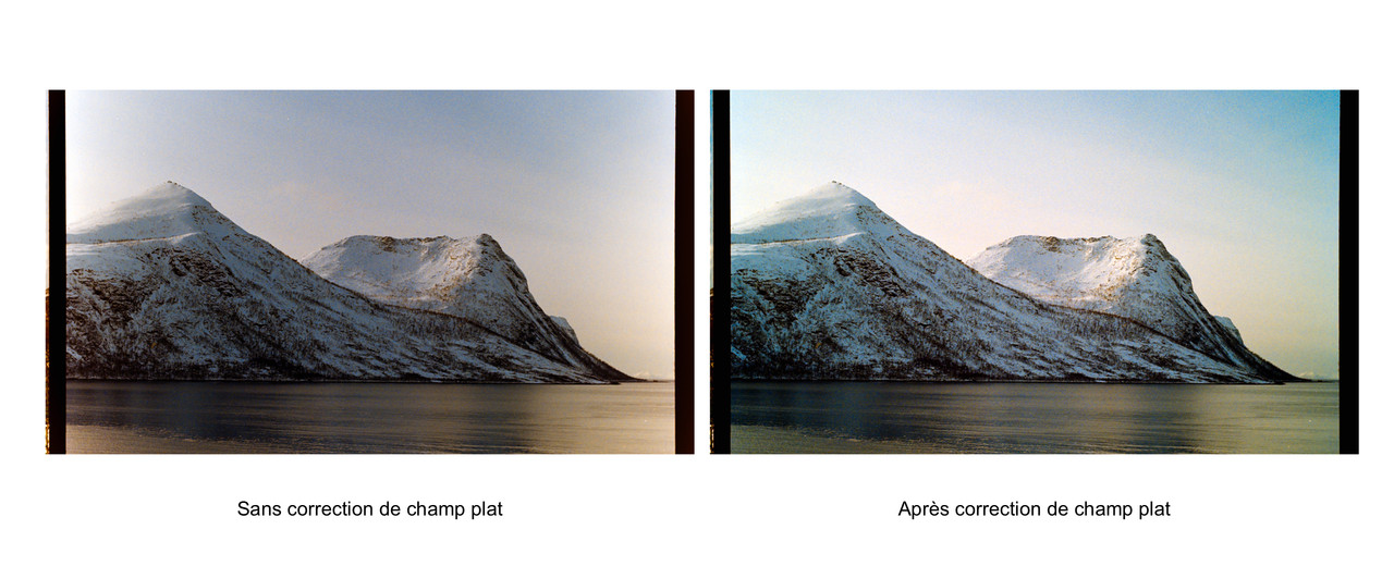

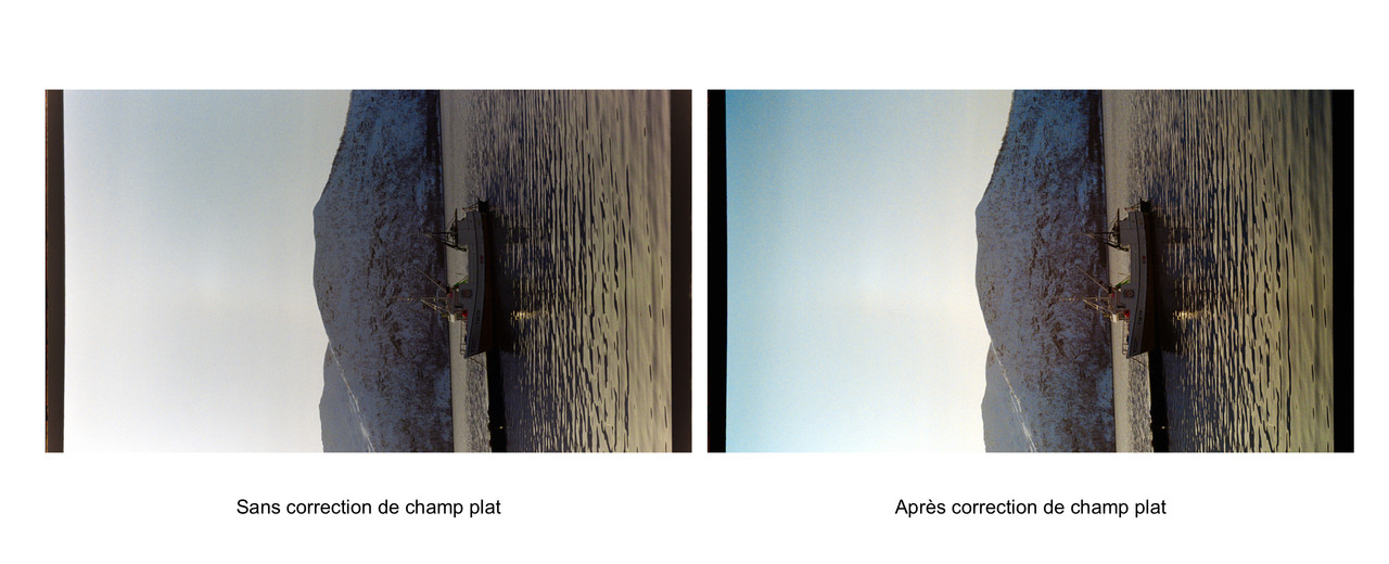

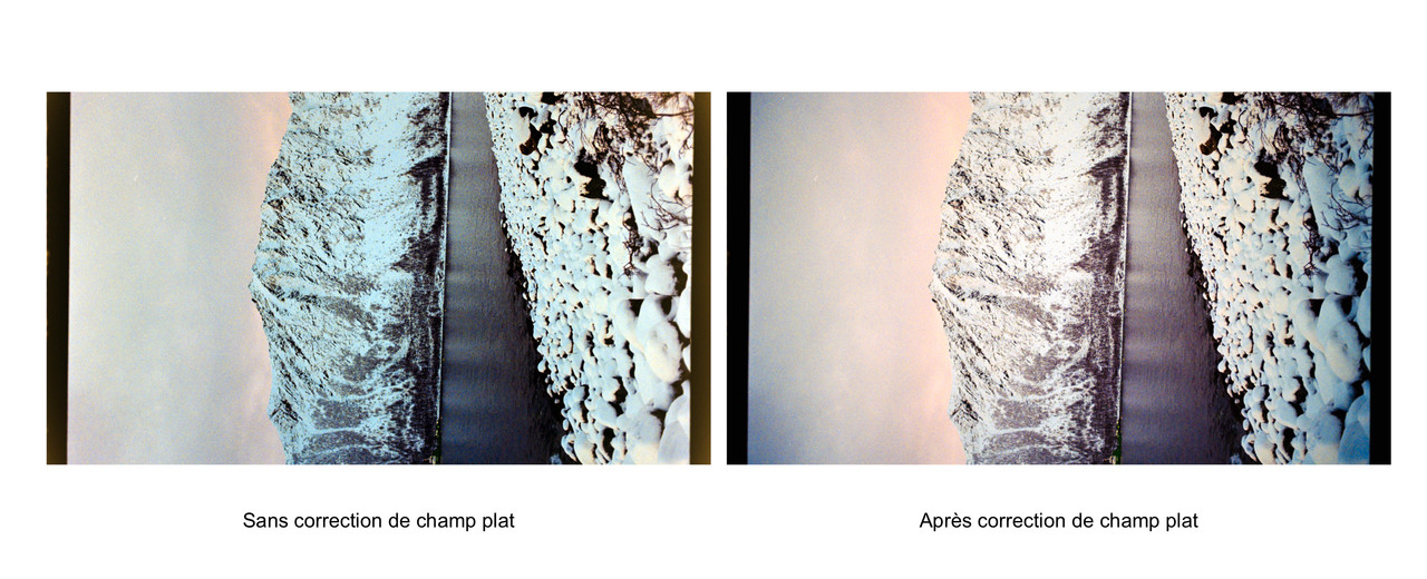

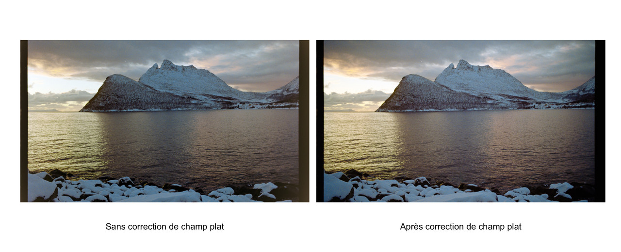

Alors honnêtement, ce n'est pas vraiment mieux avec le second système d'éclairage.
Finalement, la meilleure solution que j'ai trouvée c'est de faire une photo de l'éclairage sans film avant le scan et d'appliquer une "correction de champs plat" avec Lightroom sur tout le scan.
Ca corrige plutôt bien se problème de vignettage et je me retrouve avec des scans plutôt propres.
Si vous souhaitez voir ce que ça donne :
https://www.instagram.com/fguillermet.argentique
