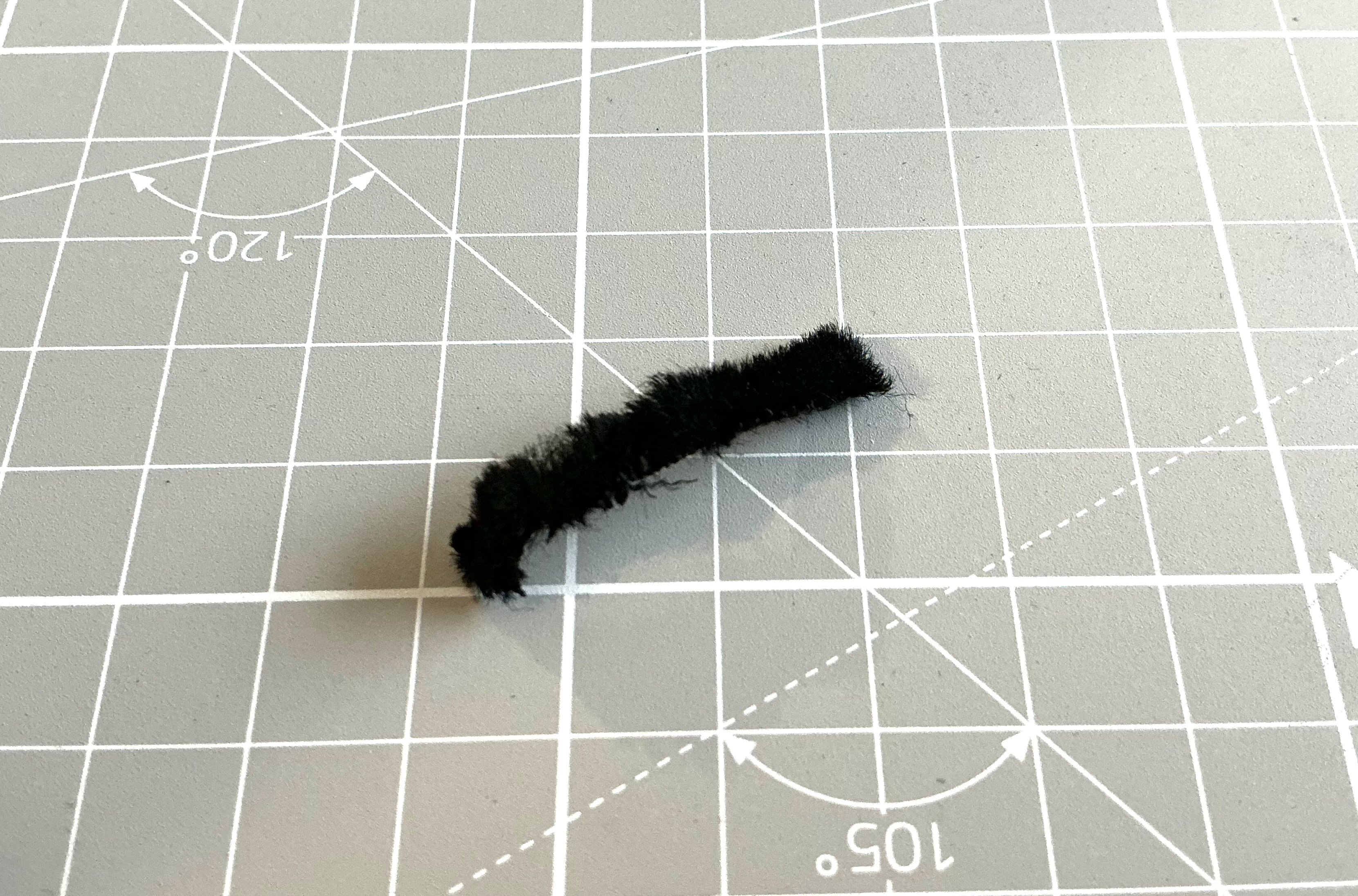

Salut à tous,
J’avais un petit soucis de vitesses sur mon Leica IIIf qui s’est résolut lorsque j’ai vu une languette de mousse dépasser. Une fois sortie, toutes les vitesses fonctionnent mais il me manque une mousse. Est-ce que vous me-pouvez me dire si cette mousse sert à l’étanchéité à la lumière ? Et si oui, où en trouver ? J’en trouve mais pas comme celle sortie, elle ressemble à ça :
Merci d’avance pour votre aide.

Oui. Par contre pour la replacer correctement il va falloir beaucoup démonter...
Pièce originale (42 216 277) à mon avis difficilement trouvable. Autant corriger celle là et la remettre en place.

C’était mon idée d’origine, mais je la trouve quelque peu hirsute. Mais si je ne trouve pas d’équivalent je serais bien obligé de la replacer. Merci pour l’info !

c'est un velours à poils longs

Merci pour cette info supplémentaire. Une idée de où on peut en trouver ? J’ai trouvé quelques tissus mais on est plus sur de la fourrure que du poil long.
Messages : 36885
Re: Leica IIIf mousse étanchéité lumière ?
à l'époque les fabricants d'appareil n'avaient pas de mousse, ils utilisaient du velours ou des formes de chicane comme au niveau du dos des Rolleiflex.
je ne sais pas si ce genre de velours existe encore, je n'ai pas de piste, c'est pour ça que jed conseille de bien garder ce morceau, pour le replacer ou le faire replacer.

On peut aller chez les marchands de tissu, ou dans des solderies , on peut tomber sur des tissus qui peuvent être utilisés.
Ensuite il faut trouver un moyen pour que les poils situés en périphérie du morceau découpé ne se détachent pas de la trame, et se retrouve ensuite d'ans l'appareil. Il y a aussi des rubans velours en mercerie https://fr.aliexpress.com/item/10050034 ... in_prod%3A
