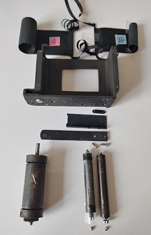

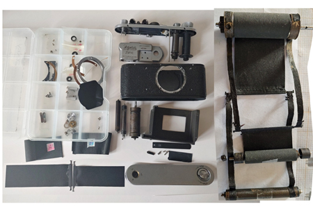

Il y a un an, j'ai reçu en cadeau deux appareils Ukrainiens, copies du Leica, la Fed et Zorky 1. Ils fonctionnent bien et je me suis dit que un jour je les aurais mis a neuf. J'avais fait quelque photo avec, et l'un des deux la Zorky, avait un problème de rideau, car très abîmé, des taches noir, sur les photos, pas très étanche a la lumière je croix. Le moment étant arrivé, je me suis amusé a démonter entièrement cette Zorky , grand travail de repérage, me lancer en cela ne me fait pas peur..., et la je vois les conditions du Rideau: pénible, il se pulvérise. J'ai trouvé au Japon le tissu du rideau et les tirants. Franchement c'est la partie la plus délicate, là je me demande, comment je donnerais la Tension qui permettras aux 2 rideaux de revenir en arrière? Il faut se prédisposer a tourner les cylindres avant? Et puis il y a ces deux vis au dessous pour la tension finale. Je serais étonné de ne pas trouver ici quelqu'un qui ne l'as déjà fait, un conseil serait si précieux. Il parait qu'il faut 3 mains pour le faire.. lol, alors je me prépare au pire.
Merci d'avance pour tout conseil….. Pino

Merci pour ces notes, tres intéressant, j'ai crée un peu de Bazard avec mon message, je voulais juste poster une photo pour montrer ou j'en suis; en effet le Zorky est totalement démonté, même le rideau, mais ces notes m'aideront sans doute a continuer.... merci..

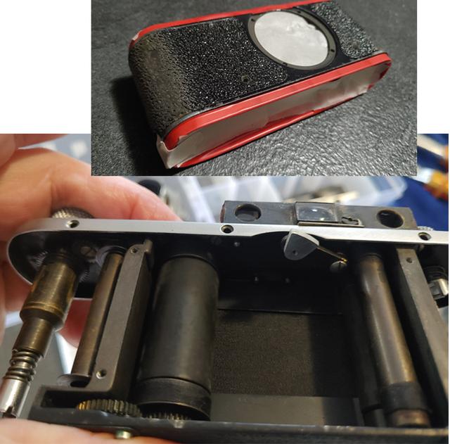

Grace aux guides qu'on m'as proposé, le box Obturateur et complètement démonté, il ne reste plus que nettoyer les Cylindres avec un alcool a 95° pour bien dégraisser. Le tissu est découpé a l'identique, tout est reperé. Pas complexe mais pas facile non plus... espérons que ca fonctionne apres...

J'espère que tu as bien repéré l'emplacement des cales en papier situées sous la monture. Ce sont elles qui assurent l'exactitude de la mise au point. La distance entre le plan du film et la surface d'appui de la monture doit être de 28,8 mm sur toute la circonférence.

Ces cales sont des rondelles en papier lucides avec 3 ou 4 coupes latérales? Oui j'ai repéré Le lien fonctionne. je pense pouvoir m'en sortir car j'ai filmé toute la partie de démontage et chaque pièce est dans un compartiment d'une boite de rangement... j'ai déjà démonté ces appareils, la 1° fois que je touche aux rideaux, j'ai tout démonté, je peux le faire.. merci de tes conseils, ils me viendront tres utiles..

Le problème du remplacement de rideaux (et de leur déconvenue) consiste à employer une matière dont l'épaisseur n'est pas la même que celle d'origine. En effet un rideau plus fin ne se déplacera pas de la même distance qu'un rideau plus épais à rotation angulaire identique du tambour. Le seul type de rideau d'obturateur disponible actuellement, fabriqué au Japon, mesure environ 0,15mm là ou 0,25 à 0,35 étaient couramment employé sur les vieux Leica et appareils russes.
Permettez moi également de constater que vous avez tout démonté et qu'il est plus facile de changer les rideaux directement sur l'appareil assemblé de ses tambours, surtout qu'il n'y a pas de dispositif de réglage des vitesses rapides; seule la précision d'encollage des rideaux vous permettra d'avoir des vitesses rapides correctes.
Enfin il est d'usage de dessertir les tambours moteurs, afin d'accéder aux ressorts internes, de les nettoyer, lubrifier, et remonter car sinon vos vitesses rapides ne seront pas stables.

Merci pour les Liens, même si pas foncement le même appareil; ils donnent une idée de l'opération a accomplir. depuis que je regarde cela, je constate que le geste est toujours le même, pas complexe, certainement sérieux. Ceux sont des Vieux appareils, le démontage est facile et intuitif, par contre l'obturateur est plutôt délicat. pour éviter tout problème j'ai filmé chaque opération, chaque pièce est filmé et noté... avant cela filmer la pièce dans sa globalité, 50% du risque est évité.. reste le 50 de l'improbabilité, ça peut se faire.. Pour l'ami Mael, merci pour les notes et suggestions. Le tissu et les Bandes d'attache sont les mêmes utilisées et fabriquées au Japon. 2mmx2m pour les bandes et 0,15x15x30mm pour le tissu, peut 1 mm de plus pour bien l'habiller au tambour. pratiquement le même. je montrerais en photo. J'ai pris le risque de tout démonter car j'avais envie de bien connaitre ce type de appareil ( j'en possède une discrète collection: Fed Zorky, Leica,Nicca, Canon..sans oublier la bonne Foca de maison, elle aussi a l'époque copiée sur model Leica..une longue histoire ceci..) tous divers mais de la même famille depuis 1938. certes je pouvais couper les bandes et changer juste le Rideau; en effet je voulais connaitre le fonctionnement jusque arriver a la spirale métallique des Cylindres, au moins il vont être bien nettoyés et brillants. Comme tous ici, et je remercie de partager les Avis avec moi, je ne suis pas radin, je suis bien dispo a partager cette expérience, si un jour un ami se voulait lancer dans la même démarche.. pas de problème, conseils et schémas sont la.

J'ai monté mon nouveau rideau et grâce aux vidéos du démontage, j'ai tout remonté a l'identique. Tout semble bien fonctionner, peut être un réglage fin avec les deux vis du fond. Il ne reste plus que donner un coup de peinture a la boite pour une deuxième jeunesse. Les Liens reçu ont servi beaucoup.. Encore Merci…
