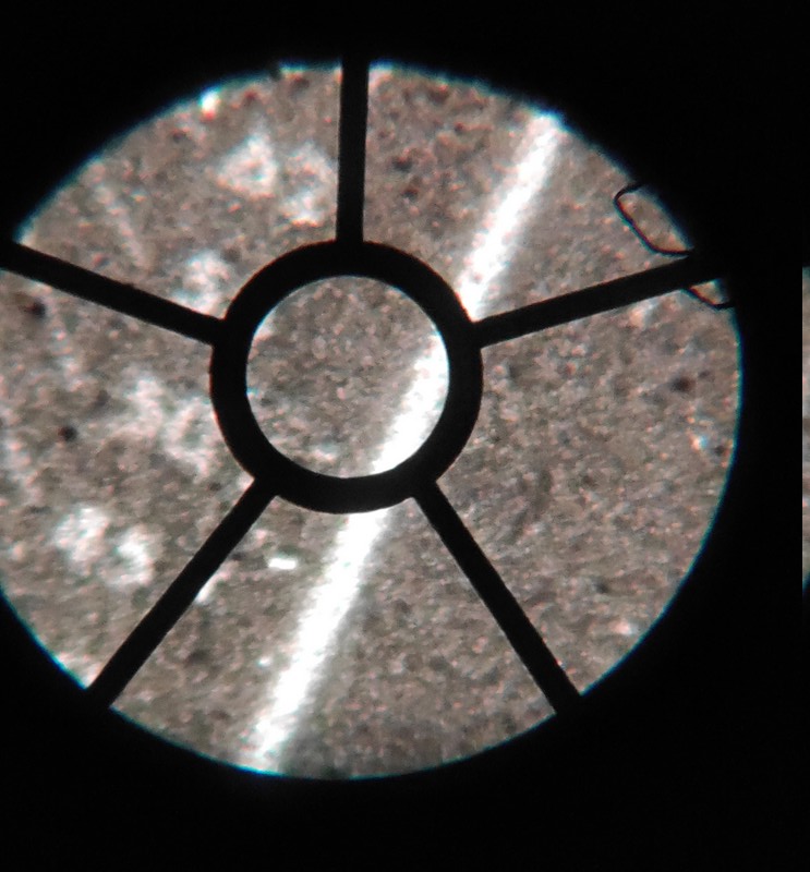

J'ai fait un essai de mettre mon smartphone à la pupille du vérificateur de mise au point. L'idée c'est que quand on fait des grands tirages c'est souvent difficile d'avoir l'œil dans l'oculaire et d'avoir la main sur la molette de mise au point sans se déboiter l'épaule si l'on a pas une commande de mise au point sur un flexible ou autres déports.
J'ai acheter un petit support chez les chinois, mais ça ne fonctionne pas ! le serrage autour de l'oculaire utilise une bague compressible en caoutchouc et le poids du smartphone fait qu'il n'est pas dans l'axe optique et en plus le Scoponet se renverse.
J'ai fait une saisie en tenant le smartphone à la main pour montrer que c'est possible, moyennant la réalisation d'un support qui convient
l'essai a été fait à f5,6
On pourrait aussi installer une petit caméra relié à un petit écran, on trouve des trucs pas très cher, avec des cameras assez petites pour que le Scoponet reste stable.
