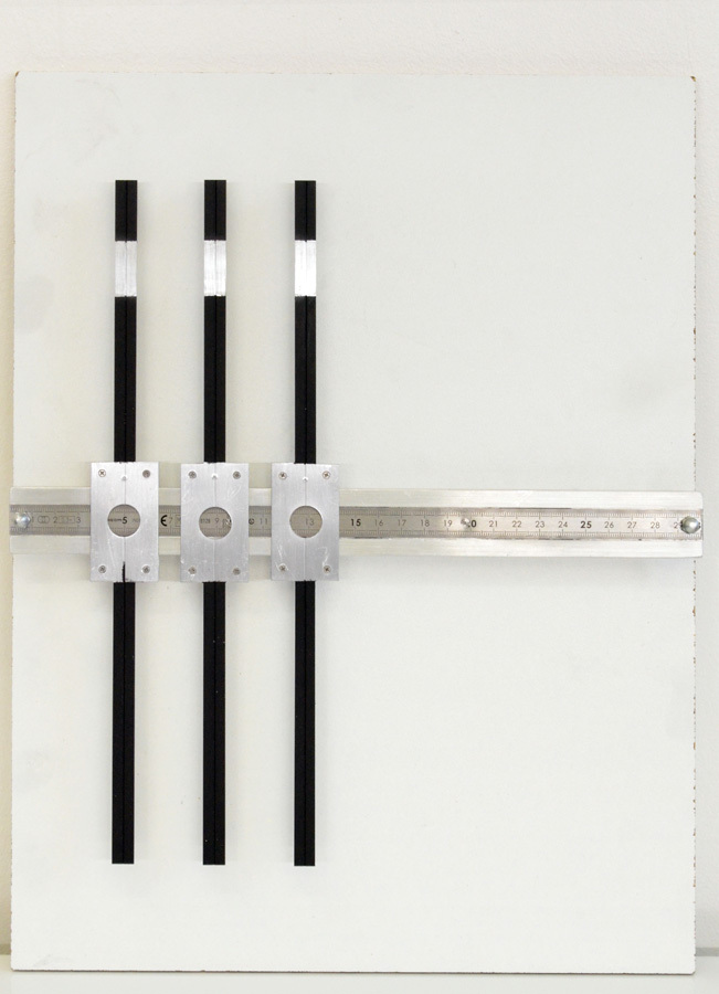

Il faut une mire avec des barres verticales dont l'écartement correspond à la base théorique du télémètre.
J'ai fabriqué ce dispositif réglable en m'inspirant de la mire Leitz pour Leica M, qui permets de régler infini, 1m, et verticalité sur la plupart des télémétriques
