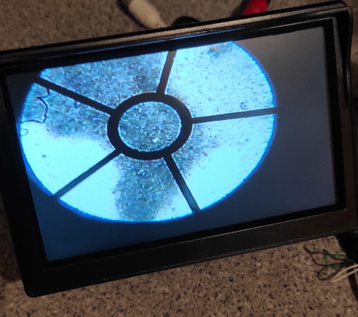

hier j'ai tester une camera
pas cher à la pupille du Scoponet ça fonctionne, il me reste à faire une bague pour fixer la mini camera sur l'oculaire
J'ai cette camera de recul type "butterfly" cette petite caméra dont le cache avant se dévisse pour libérer le support, peut rentrer au plus près de la lentille de l'oculaire. J'avais ça en stock pour un projet d'installer ça sous un 4x4, mais l'un des multiples trucs que je n'ai pas eu encore le temps de faire
il suffit de rajouter un transfo sur prise 12V 0,5 A un petit interrupteur pour mettre en route le bidule quand on en a besoin et basta !

Excellent !Oriu a écrit : samedi 24 janvier 2026 7:23 hier j'ai tester une camerapas cher à la pupille du Scoponet ça fonctionne, il me reste à faire une bague pour fixer la mini camera sur l'oculaire
Une fois le montage finalisé, serait-ce abuser que de te demander de nous mettre une photo de ce que ça donne sur l'écran... j'ai une ou deux caméras de recul (
Tu fais la bague au tour ?

J'ai fait d'autres essai ce matin avec la caméra chinoise du kit caméra de recul pas cher, ça fontionne ave un négatif dense, par contre un négatif normal ça ne va pas trop à cause du gain automatique influencé par l'entourage noir autour du champ de l'image, il faudrait un objectif ave une foale plus longue pour agrandir la zone utile de façon à avoir le CAG qui fonctionne mieux, sur la vue je suis à f8 pour un tirage d'environ 24x30cm
