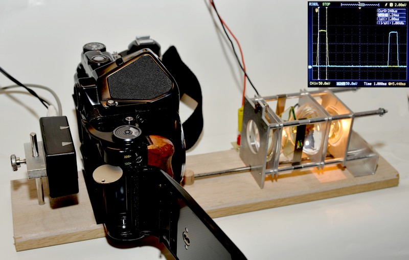

Un obturateur dont l'un des rideaux se traine un peu, se voit à l'œil en regardant la lumière du jour à travers l'appareil, même au 1/1000s car les rideaux ne se déplace pas à cette vitesse, mais autour du 1/60 s pour une grande majorité de boitier ancien à obturateur en tissu, c'est même moins pour les Leica M et d'autres antiquités
Mon dispositif de mesure, ici sur un Pentax 6x7, en haut à droite la vignette représente la mesure visualisée sur l'écran de l'osciloscope
On observe 2 pics, chacun représentant la mesure à 2 emplacements de manière à voir la régularité de la translation des 2 rideaux, ainsi que la mesure de la vitesse de translation des rideaux.
depuis peu je me suis fait un autre dispositif à EV contrôlé pour mesurer les appareils avec automatisme non débrayable comme le Nikon EM

Je suis toujours sidéré (parfois même je monte à sept !) quand je vois vos réalisations, assemblages méticuleux, structures élaborées, montages calculés, précis et scientifiques, en plus d'avoir une esthétique soignée !! ...

Récemment j'ai fait une fixette sur le petit Nikon EM, j'en ai récupéré ou acheté plusieurs dans des états divers et j'ai donc fait un autre montage pour pouvoir régler la chaine de mesure qui contrôle l'obturateur de ce petit Nikon bien sympathique.
J'ai fait ça en suivant la procédure de réglage décrite dans le journal SPT sur le EM

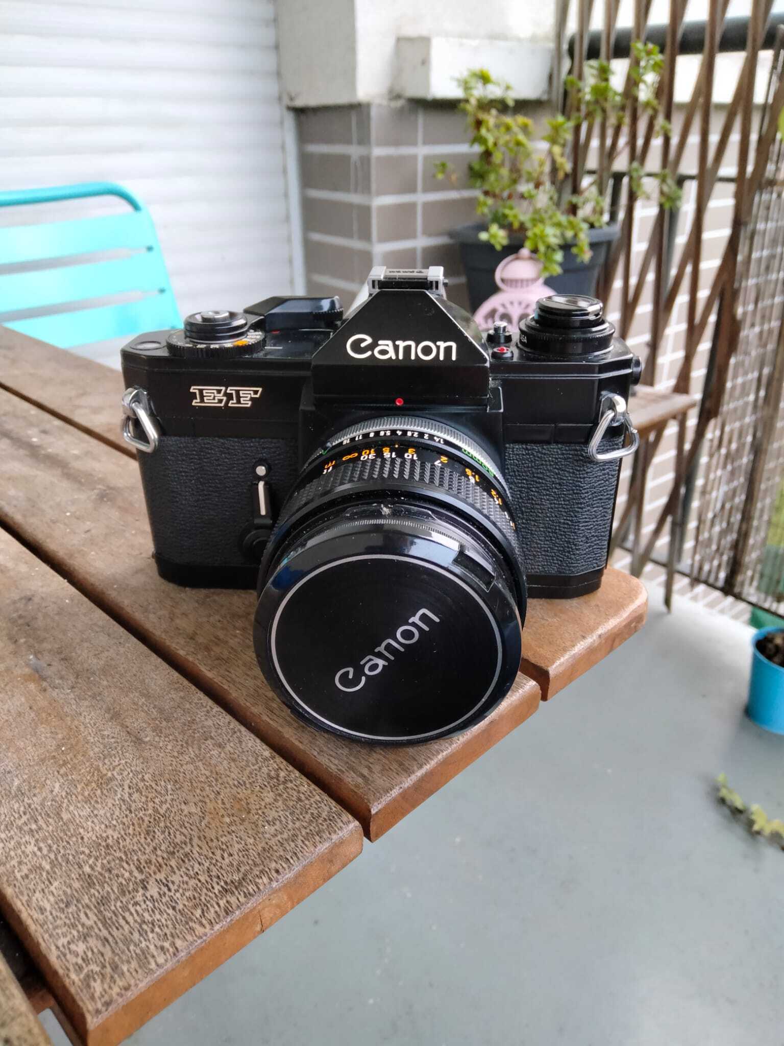

Bon, ben, j'ai mis des piles ce matin, le testeur m'indique qu'elles sont bonnes, et que je ne les ai pas mises à l'envers. Mais la cellule ne réagit pas. Du coup, le EF n'étant utilisable qu'en manuel, et vu que je n'ai pas de cellule à main, je l'ai rangé. Je n'ai donc plus de boîtier en monte FD.

Vu que je ne trouve pas ce que je cherche, quel que soit le prix (limité, en ce qui me concerne), et vu que ça me gonfle de foutre en l'air du matériel réparable, j'aimerais, si quelqu'un en a une idée, savoir ce que pourrait coûter la réparation de l'obtu.

Une cellule à main ne coûte que 10 à 20 €. Je pense à une petite Gossen Sixtino, par exemple, qui est une très bonne cellule facile à trouver sur Leboncoin.
Quant à la réparation, à raison de 60 € de l'heure de main d’œuvre et sous réserve de disponibilité des pièces, tu en auras bien pour 150-200 €. Mais tu peux demander des devis aux réparateurs listés ici : https://35mm-compact.com/reparateurs.php

Vu les prix d'un Canon AV1 ou EF sur eBay, tu en auras pour plus cher de Frais de port+Main d'oeuvre+pièces.SebC a écrit : mercredi 04 mars 2026 22:02 je ne trouve pas ce que je cherche, quel que soit le prix (limité, en ce qui me concerne), et vu que ça me gonfle de foutre en l'air du matériel réparable, j'aimerais, si quelqu'un en a une idée, savoir ce que pourrait coûter la réparation de l'obtu.
Sur eBay, un EF se revend au dessus de 100€ nu et déclaré fonctionnel, des AV1 ou des AL1, tu en trouves de beaux exemplaires pour moins de 80€.
A1, AE1, AE1-P c'est un poil plus cher...
Tout dépend de la limite ... mais ce sera moins cher qu'une réparation..
