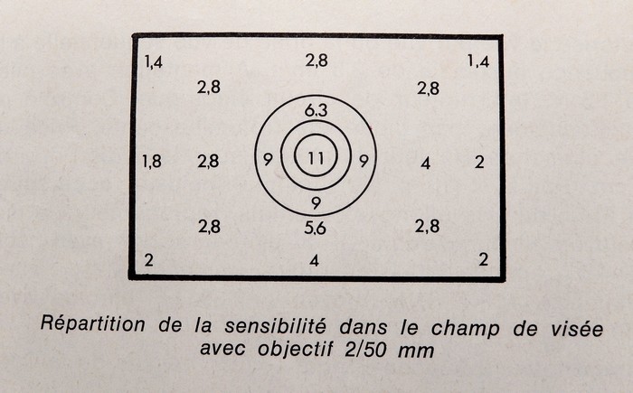

Concernant la pondération de la cellule du FM2, je n'ai pas trouver de mesure sur le FM2, mais dans mes archives j'ai trouvé celles du FE, à priori elles doivent être identiques, je me permet de reproduire les mesures car la revue n'existe plus depuis bien longtemps (Photo-revue de Dec 1977).

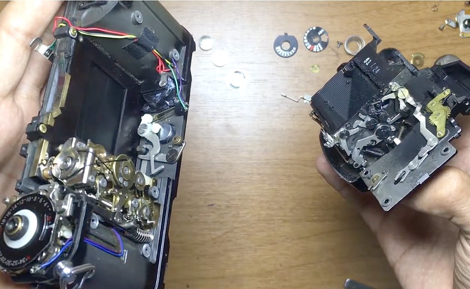

Au sujet du bruit, mon FM qui date probablement de 1977 ou 78 à une résonnance d'un ressort en fin de cycle de déclenchement, il aurait besoin d'une révision dans un monde parfait ! mais comme à part ça il fonctionne bien :roll:
on entend un peu sur cette vidéo de comparaison FM2/FM https://imgur.com/a/TXTr0V2

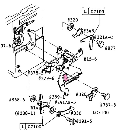

j'ai fouillé le manuel d'atelier du FM, et je vois qu'il y a une mousse pour amortir les vibrations d'un ressort du mécanisme du miroir
Pour y accéder il faut sortir la cage du miroir, ça fait beaucoup pour cette petite résonnance.
j'ai colorié la petit mousse

Les deus mécaniques ont beaucoup de points communs, la grosse différence étant l'obturateur, pour le reste je pense que ce ressort du mécanisme du miroir est le même avec la mousse qui doit avec le temps se désagréger et ne plus amortir la vibration du ressort.
Un feutre mou aurait été plus durable :roll:

Oriu a écrit : lundi 16 mars 2026 7:13 (...) je pense que ce ressort du mécanisme du miroir est le même avec la mousse qui doit avec le temps se désagréger et ne plus amortir la vibration du ressort. Un feutre mou aurait été plus durable :roll:
Effectivement,.... et si j'ai bien lu l'éclaté puis la photo.... :oops:
je vais essayer de trouver un éclaté du STX2....

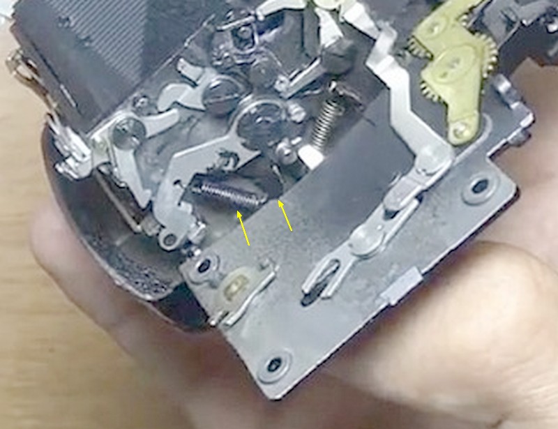

Messages : 36659
Re: Equivalent du Nikon Fm2 en Leica R ou SL?
En zoomant sur la capture vidéo, on voit les restes de mousse qui forme une mélasse sur le ressort et derrière
