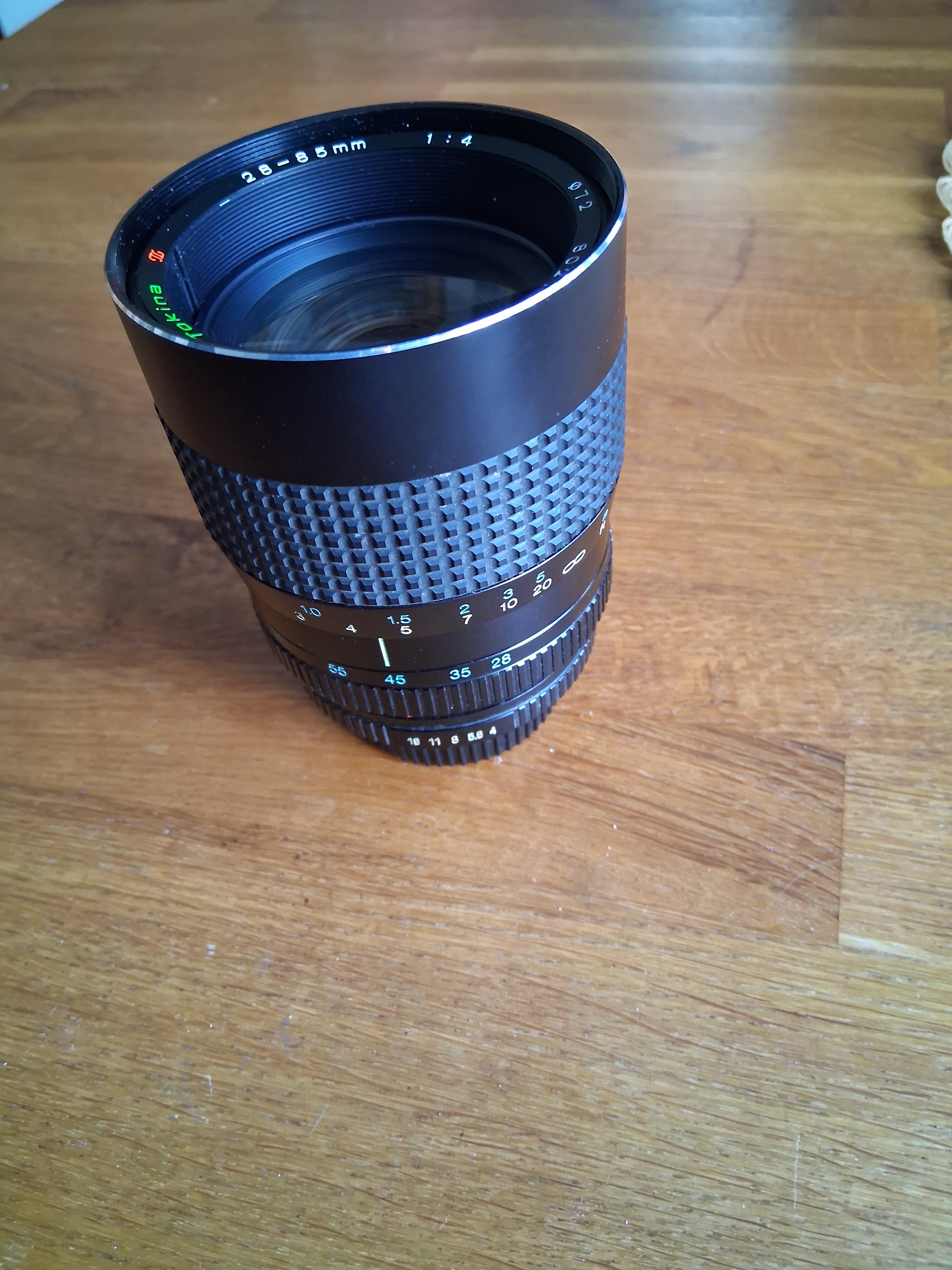

J'ai reçu mon zoom RMC Tokina 28-85 mm F4...
C'est lourd, 620 gr, c'est tout métallique ou presque ! Ca respire le sérieux, tout fonctionne parfaitement, pas de jeux ou de bruits, les lentilles sont sans défaut apparent, pas de traces de démontage passé, et l'échelle des distances est d'une précision parfaite !
Reste bien entendu à tester sur pellicule, mais une sacré différence de perception avec le précédent.
