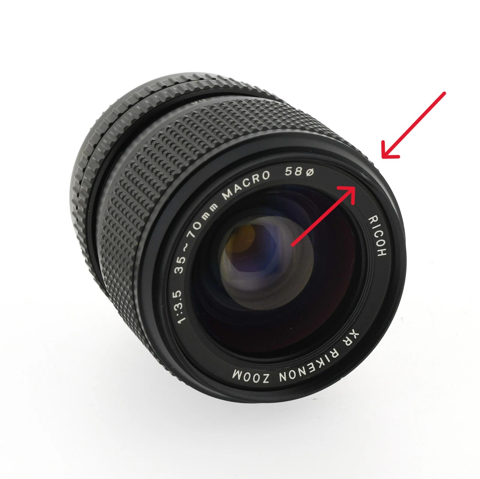

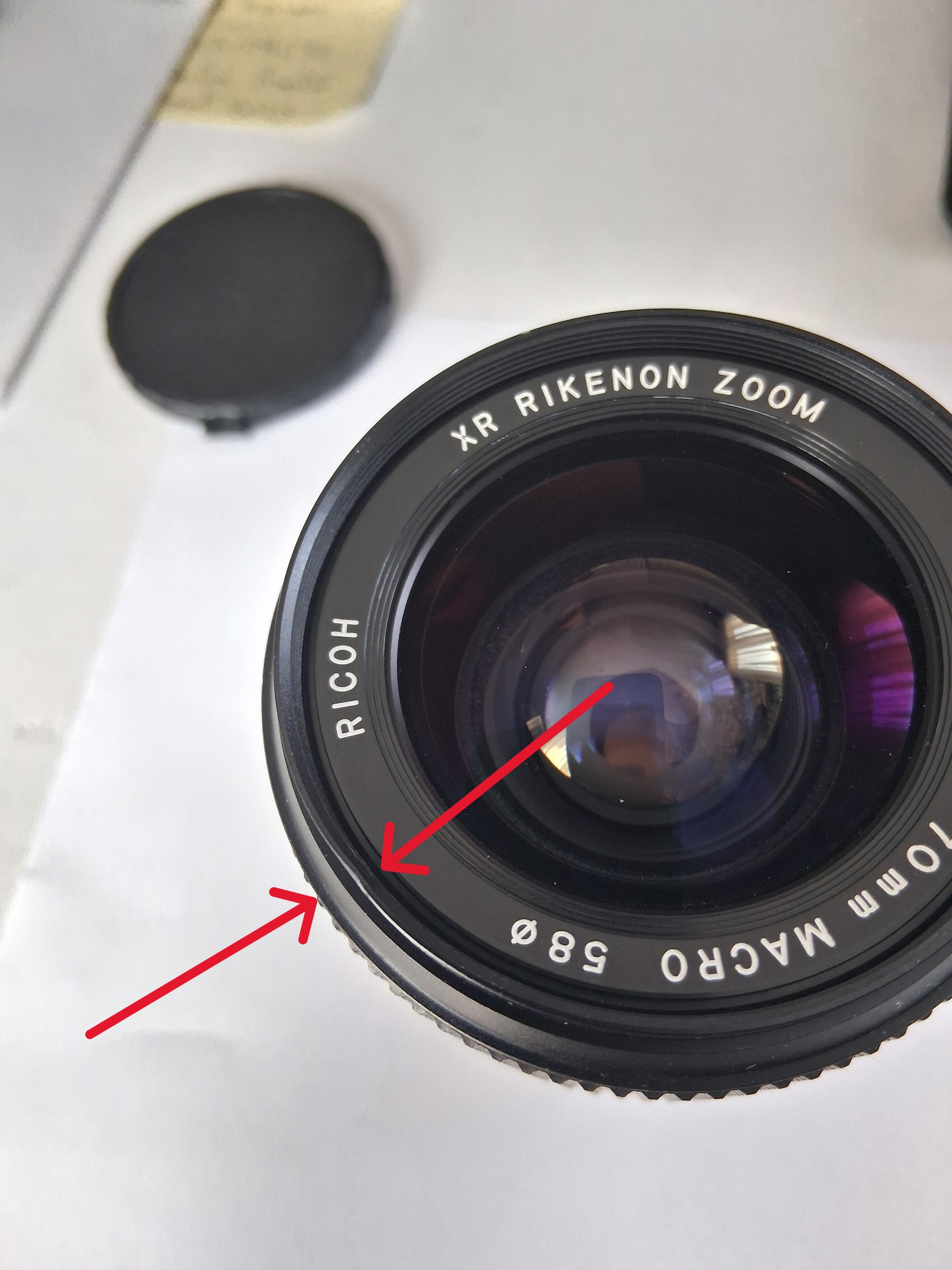

Tu m'as porté la poisseNiaproun a écrit : vendredi 20 mars 2026 9:57 Parfois sur un objectif d’occasion on tombe sur un objectif qui justement à subit un choc, rien de visible à l'extérieur mais les lentilles se sont un peu déplacées parfait esthétiquement et mécaniquement mais optiquement une bouse.
Les marques quelle que soit leur cote sont sujettes à ça
Reçu cet objectif ce matin par vendeur "Pro" Ebay: Je remarque aussitôt que le filetage pour filtre est un poil marqué et qu'il y a eu choc, on ne pourrait sans doute pas visser quoi que ce soit...
Devenu méfiant, je constate alors qu'il y a un jeu dans la bague de zoom, mais surtout que l'échelle des distances est archi fausse:
Par ex une mise au point à 1.90m donne 2.50m, une à 4.00m donne 5.00m et une à 5.2m donne 7.50m !!! ( Mise au point sur un pied et mesure faite avec précision et en comparant au passage avec l'objectif Chinon 50mm, à la même focale ).
Je ne suis pas un maniaque de cette échelle, mais il y a des limites, et le pire est que ça change largement entre deux mesures identiques successives, et/ou si on bouge un peu le boitier entre deux !
Pour terminer, même en tenant serré tout le zoom, dès qu'on le secoue légèrement, on entend un truc ze promener à l'intérieur...
J'ai donc demandé un retour, merci au "Pro" pour son contôle !
Sur les photos jointes, dont celle de l'annonce on remarque bien le "Plat" sur le bord de l'objectif. Donc, il n'y a pas photo, si je peux dire. A part cela, lentilles impeccables, aucune poussière, dommage...
L'annonce:
Le défaut constaté, au même endroit:
