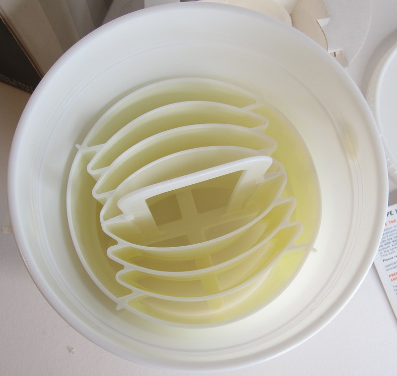

Les négatifs des 55 peuvent rester une journée entière dans le sulfite sans aucun souci, c'était d'ailleurs comme ça que les négatifs étaient traité dans un seau pour les prises de vue en itinérance. https://photoscapes.com/how-i-shoot-polaroid-55/
le seau comportait des cloisons pour séparer les négatifs, mais une simple bassine convient, il faut seulement ne pas agiter les négatifs au point que les angles des plan films rayent les autre plan films !

Messages : 37094
Re: Négatif pola 54 ou 55
j'ai retrouvé une vue de l'intérieur du seau qui était vendu par Polaroid , mais généralement les gens se contentaient d'une bassine.
On voit bien les cloisons interne pour éviter que les négatifs se blessent entre eux
