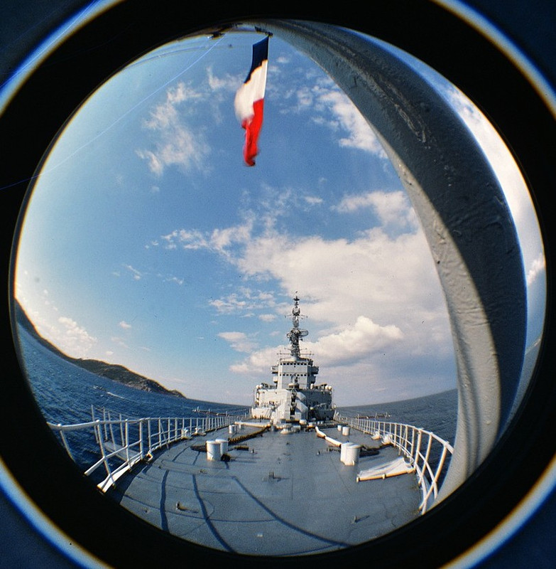

Pour illustrer c'était en 1978 pendant mon Service Militaire lors d'un mouillage dans un golfe Corse, j'ai fait cette vue, je voulais avoir le rafiot avec en haut le drapeau et tout le Colbert, je me suis adossé au mat des couleurs et voilà .
J'avais un 20mm mais c'était pas assez grand angle et part chance un copain à bord avait un complément fish-eye que j'ai placé devant le 20mm pour obtenir ce que je voulais, un mini projet en somme ! j'étais pas peu fière de donner un tirage de cette diapo au commandant en second à la ma fin de SM
j'ai édité pour corriger la date

Là y'a du beau !! Perso je trouve ça tip top .. Encore une bien belle photo !! :bienjoue:
et parfait exemple de l'utilisation d'un UGA qui offre une photo très originale malgré que le complément optique détériore la qualité générale.
Mais on s'en fiche un peu, voire pas mal.... l'image est vachement sympa !! :wink:

Le grand angle, d'après vos exemples, c'est surtout pour "faire de l'effet" (d'ailleurs le bateau est top! on se croirait au périscope d'un sous marin ou derrière un œilleton de porte).
