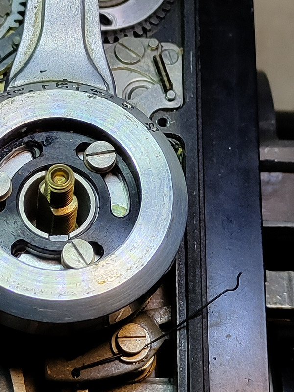

j'ai récemment acquis un Kalloflex qui n'a déclenché qu'une seule fois. Je vous passe les détails mais j'ai fini par le démonter pour m'apercevoir qu'un petit fil de fer jouant comme un ressort, visiblement à sa place, empêche pourtant la descente du déclencheur.
Explication en images :
Sur la première image, le petit fil de fer/ressort dans sa position normale, enroulé autour de la vis et bloqué sur le bord du châssis de l'appareil :

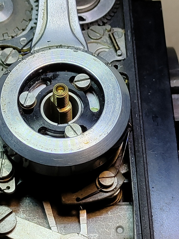

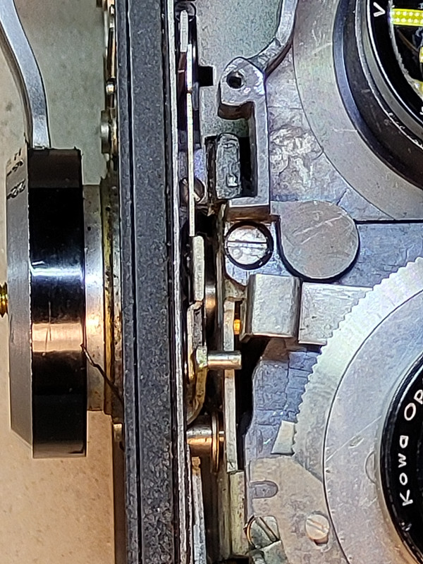

sur la seconde, la pièce qui bloque le déclencheur (la pièce rectangulaire qui vient buter sur la petite pièce cylindrique) sur le côté :

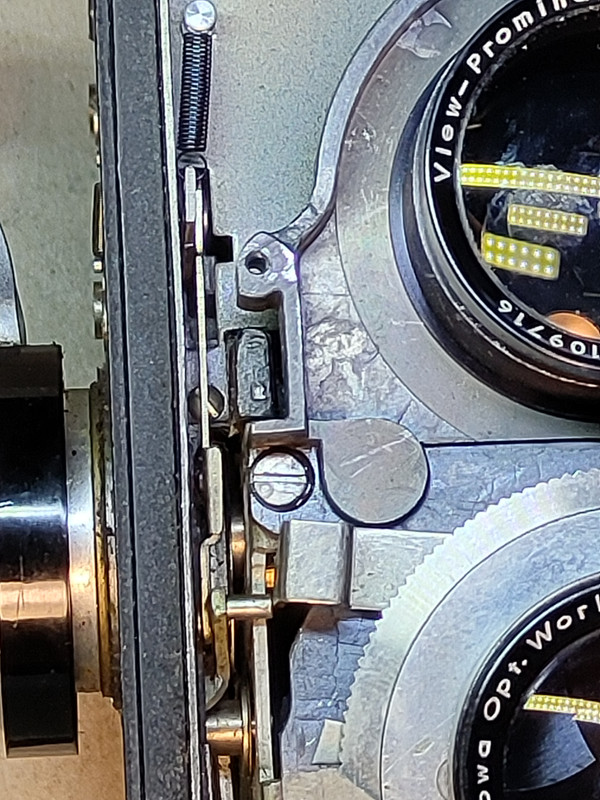

Si je dégage le petit fil/ressort comme ceci :
Et bien la pièce cylindrique descend suffisamment pour passer sous la pièce carrée et qu'elle vienne appuyer dessus : alors l'appareil déclenche normalement
Si quelqu'un peu m'expliquer ce mystère et peut-être ce que je dois faire ? Dégager le ressort ? cela modifierait la mécanique de l'appareil donc ..... :shock: ?

Je ne connais pas cet appareil, mais avant de démonter et de trouver des dysfonctionnements hypothétiques, il faut se poser la question si cet appareil n'a pas un mécanisme lié au défilement du film qui bloque le déclenchement avant d'avoir un film dedans.
Il faut remettre le ressort en place, probablement avec l'extrémité en appui sur la paroi intérieure et essayer avec un film test.

Oriu a écrit : lundi 20 avril 2026 6:31 , il faut se poser la question si cet appareil n'a pas un mécanisme lié au défilement du film qui bloque le déclenchement avant d'avoir un film dedans.
J'ai effectivement pensé à cette éventualité mais le seul blocage du déclencheur se fait par un poussoir mécanique en façade. A l'intérieur le dispositif en place est celui d'un compteur de vues et d'un dispositif anti double exposition (débrayable sur le côté de l'appareil)
La première fois qu'il a déclenché l'appareil était vide mais je ferai un test avec un film.
J'ai aussi testé en positionnant le ressort contre la paroi, sans succès.
