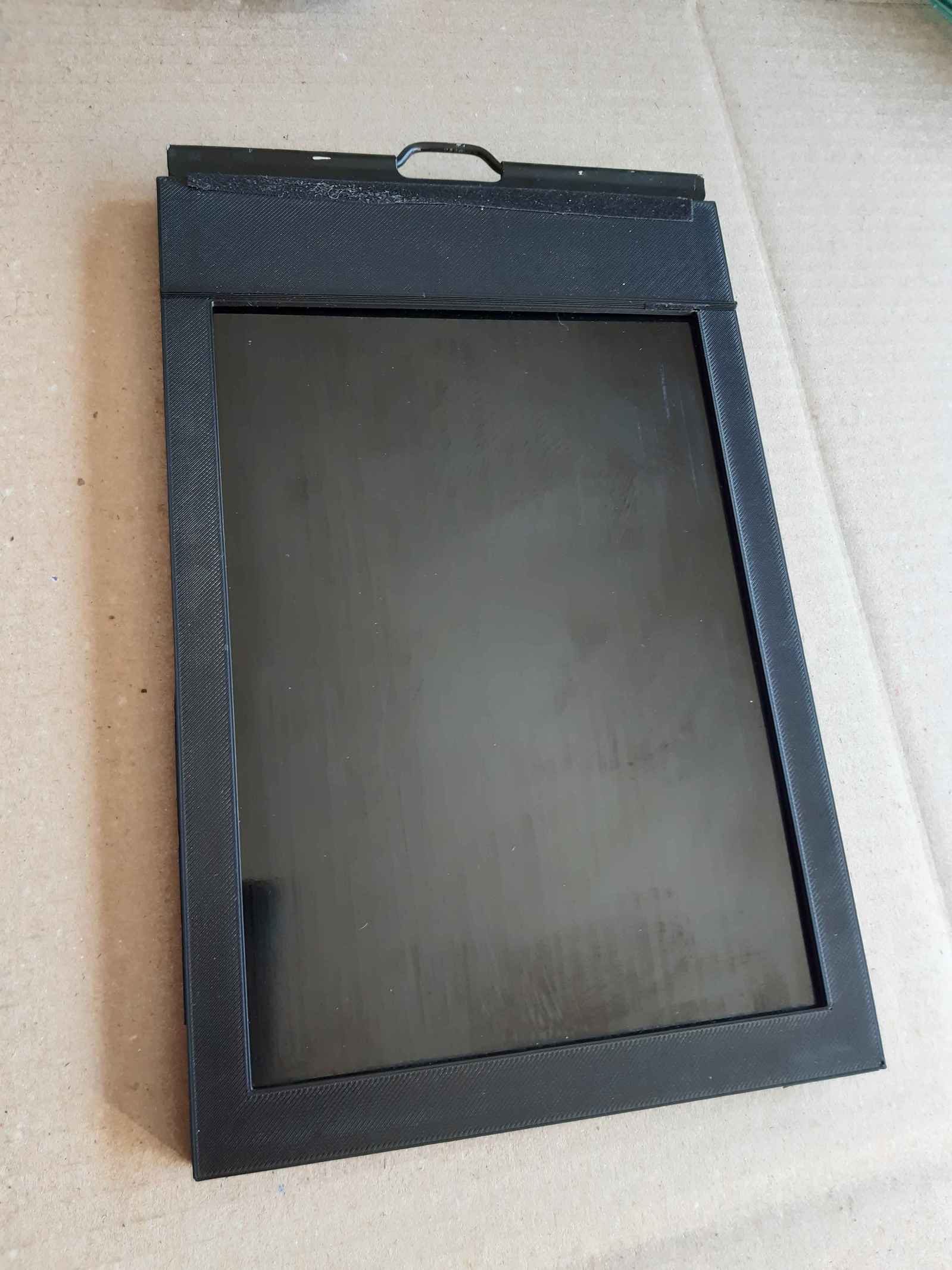

Suite à l'achat d'une chambre Arca-swiss 13x18, je suis en train de réaliser des châssis "Fidelity" pour plaque de verre 2mm
ce châssis utilisera le volet des châssis fidelity originaux, près de 10h d'impressions pour les 5 pièces le constituant

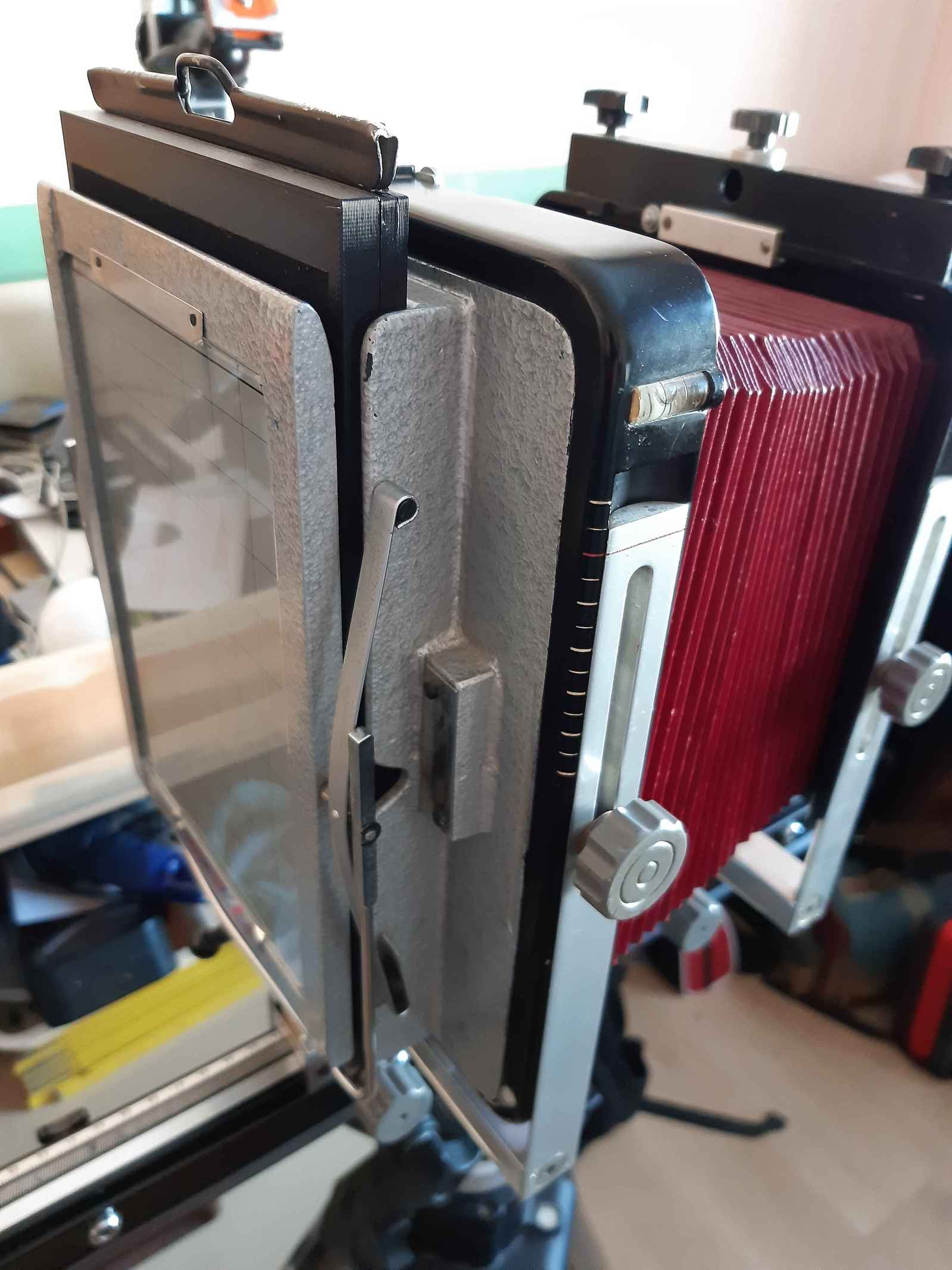

en place sur la chambre

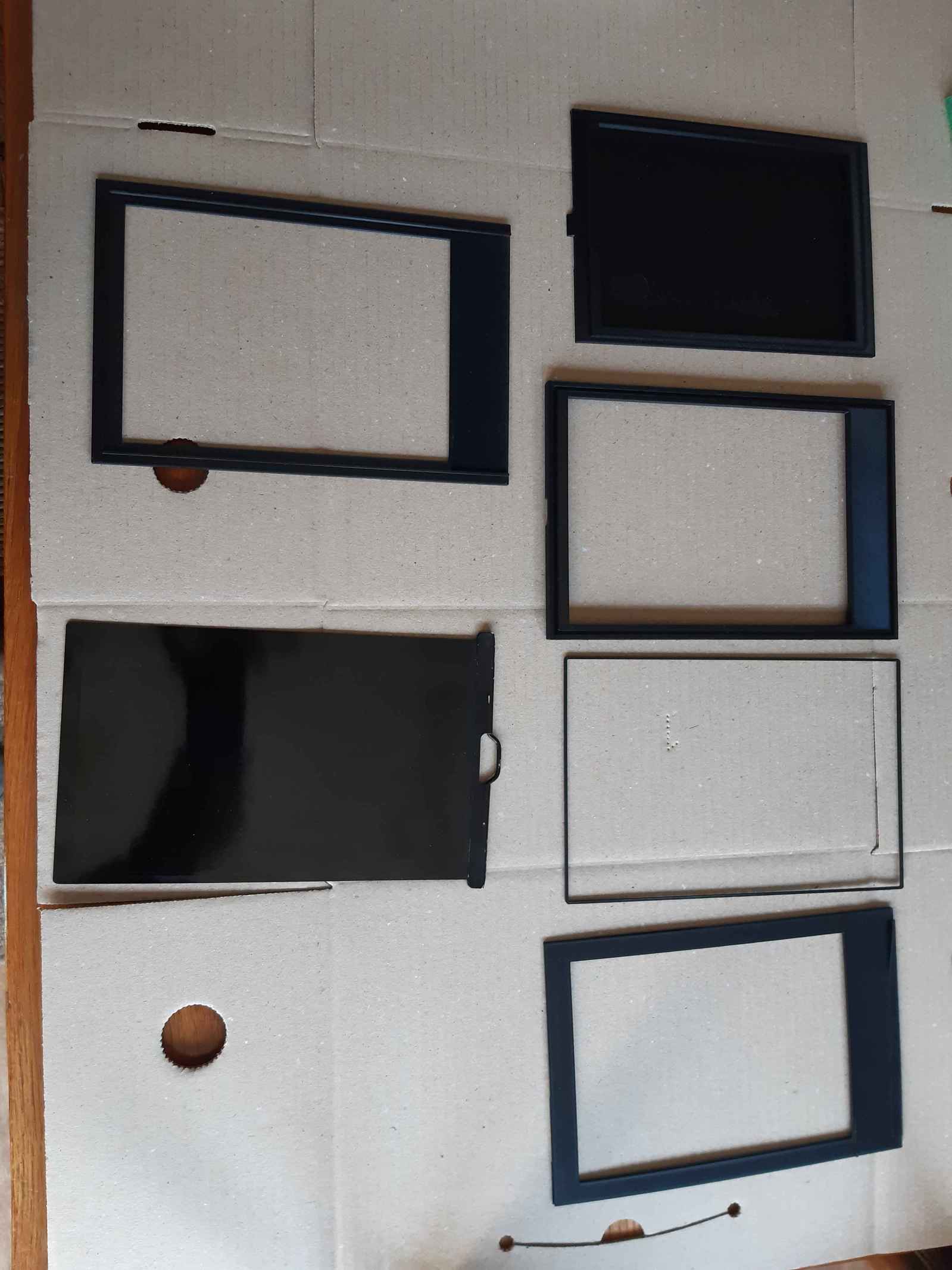

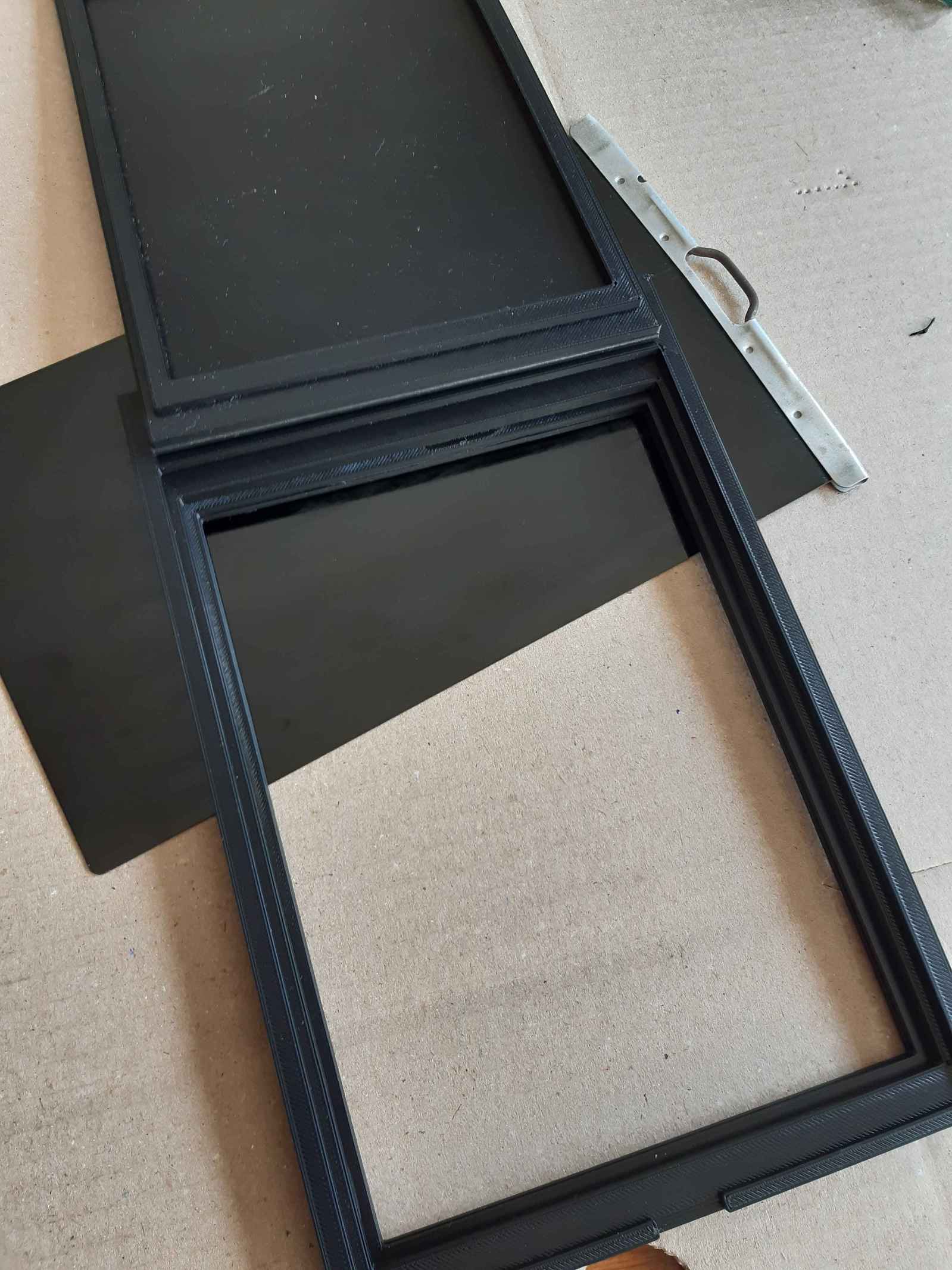

ci joint les pièces du puzzle
il y a 5 pièces, certaines avec des chicanes pour etanchéité a la lumière et centrage facile pour le collage
une fois collées
le volet est celui d'un châssis fidelity
je planche sur un châssis 4x5 et si un jour je prends une chambre 18x24 il me faudra prendre une imprimante plus grande
une fois collées

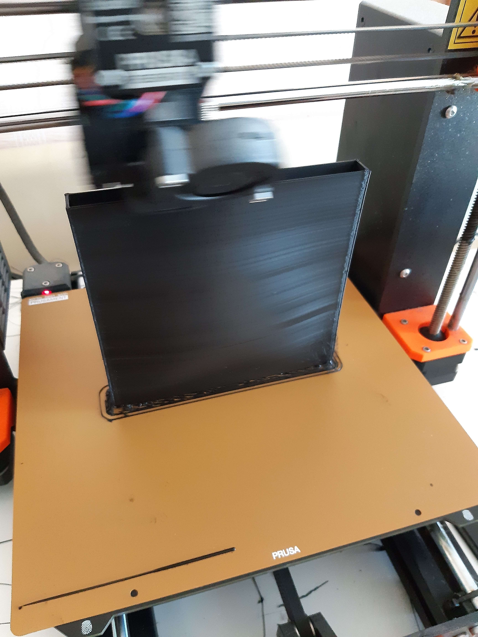

impression de la cuve nitrate pour plaque 13x18, le volume est minimisé, car ça coute un bras le nitrate d'argent
matière PP (polypropylène ) avec plaque spéciale PP pour l'imprimante
une fois fini avec son support
il y a aussi un couvercle

moins simple, la plaque de verre se trouve à 8mm en profondeur et le châssis rentre de 11 mm dans la chambreArno33 a écrit : jeudi 21 mai 2026 9:37 Super!
Il va te falloir bosser sur les châssis de Gilles Faller je pense.
Le problème sera peut être du côté du volet par contre.
ou alors il faut vampiriser un châssis, récupérer les 2 volets et refaire une repro a un seul volet
je vais en démonter un complètement pour voir les différentes pièces, ça me semble possible
