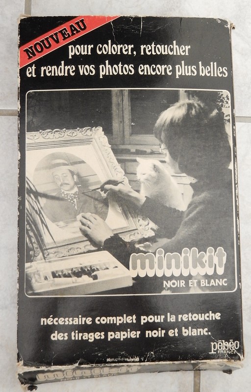

ça se voit aussi sur le FB brillant non glacé quand on regarde le papier en biais, localement l'encre pénètre dans la surface sensible mais comme on fait ça sur un papier déjà sec, la zone retouchée ne sèche pas dans les mêmes conditions que le reste du tirage.
je ne sais pas si il y a une meilleure méthode ? Pébéo dans son kit de retouche des années 80 fournissait un mini flacon contenant une solution "détannante" je ne sais pas la fonction exacte, je n'ai plus la notice.
