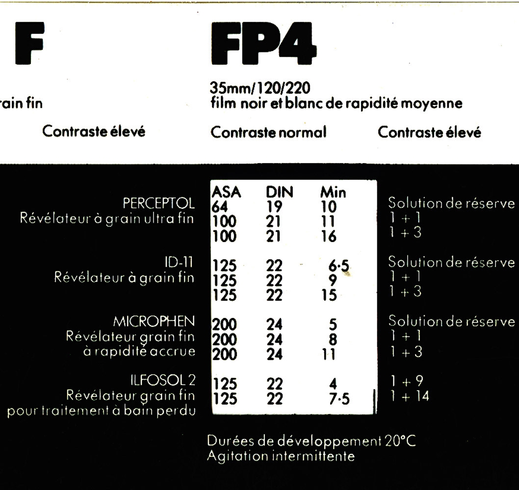

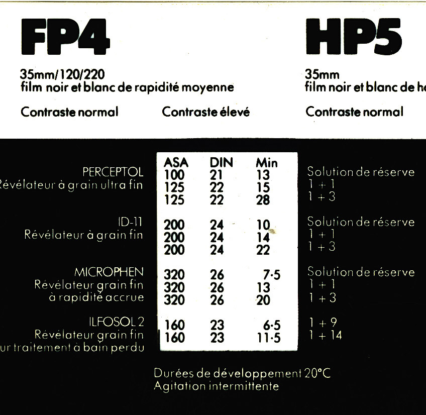

Voici les temps de développement donnés par ma réglette de calcul d'époque:
Perso j'emploierais le Microphen qui va te booster un peu la sensibilité pour compenser le temps qui passe (inexorablement).
Maintenant, la sensibilité du film ne bougera pas beaucoup, mais l'interrogation sera l'état de l'image latente..
Post suivant: les temps pour le High Contrast.
Pour la publication, j'ai un peu dépassé les limites du forum pour insérer une image, mais il fallait que ce soit lisible. Apologises.

@vdragon : la réglette recoupe bien la doc citée en lien plus haut, c'est rassurant.
