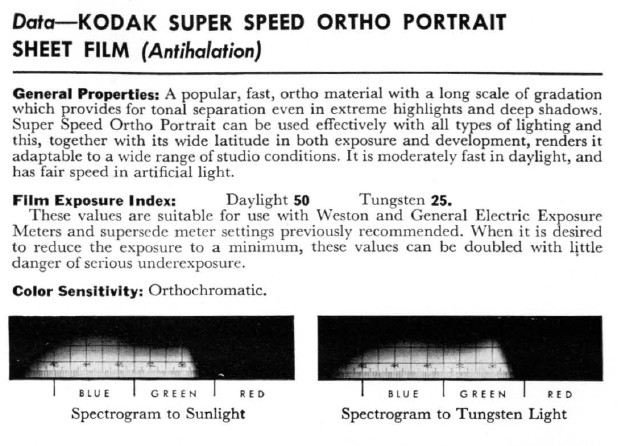

si on se réfère à la courbe du film il est aux critères du film ortho, mais d'après cette courbe la sensibilité maxi est a environ 555 nm c'est à dire un vert jaunâtre, et il n'est pas sensible au rouge donc on peut le manipuler sous éclairage rouge > 600nm, mais avec ce pic dans le vert jaune il n'a pas le même rendu (moins caractéristique) que les anciens films ortho ou l'ortho de Ilford https://www.ilfordphoto.com/amfile/file ... oduct/1658
Autrefois les films ortho était encore plus typé, il suffit de voir quelques anciens photo de paysage réalisées par A.Adams
Un exemple de sensibilité de film des années 50
un petit sujet sur les spectres de la lumière https://forum.35mm-compact.com/viewtopic.php?t=58705
Ext ce que cette réponse plus détaillée convient ?
au départ la question concernait le rendu assez peu différent d'un film classique, et donc les réponses étaient pour essayer de trouver l'explication. Si on cherche un rendu typé genre collodion il faudrait rajouter un filtre bleu, en perdant pas mal de sensibilité !
