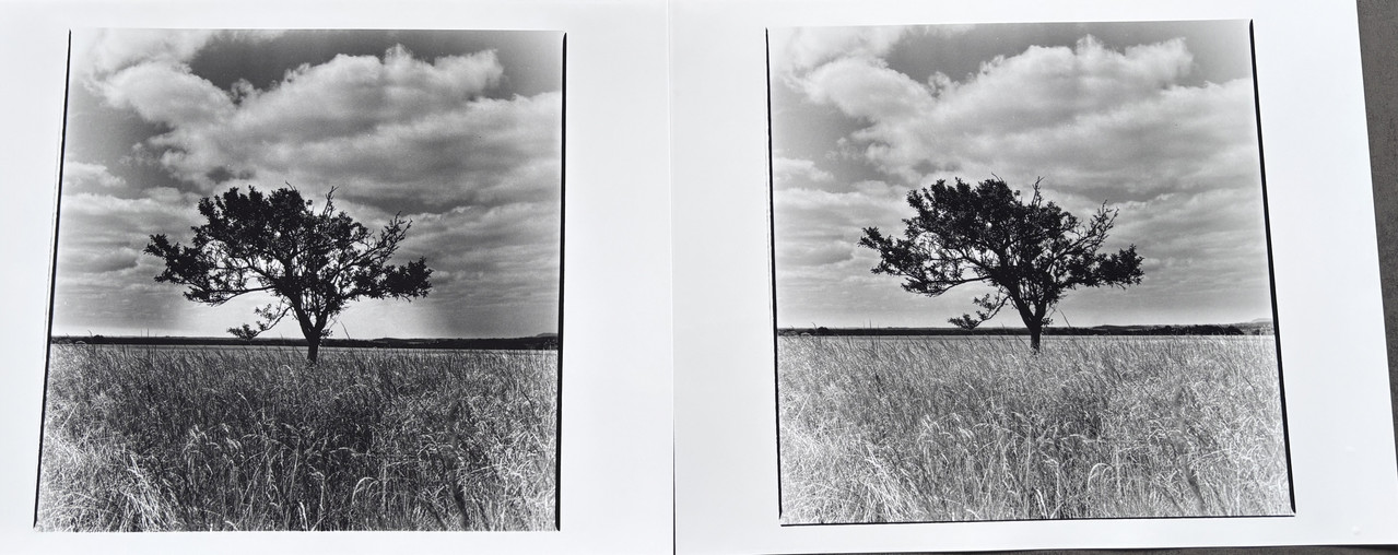

Bonjour à tous,
J’ai un problème auquel je n’arrive pas à trouver d’explication. J’ai récemment réalisé deux tirages en 24 × 30 à partir de négatifs 6×6.
Comme vous pouvez le voir sur les deux photos (désolé pour la qualité, les tirages ont été photographiés avec mon smartphone), on remarque sur les côtés droit et gauche, sur quelques centimètres, une bande plus claire, comme si cette zone avait reçu moins de lumière lors de l’exposition.
Je ne comprends pas d’où cela peut venir. Mon agrandisseur à condenseur semble fonctionner parfaitement : lorsque j’allume l’agrandisseur, j’obtiens un carré de lumière bien uniforme. J’utilise également un objectif 75 mm adapté au format 6×6.
Le papier est neuf. Le révélateur a déjà servi, mais je ne pense pas que ce soit la cause du problème.
Au départ, j’ai pensé à un souci de fixateur. Cependant, comme vous pouvez le voir sur le négatif, il n’y a aucune trace de mauvaise fixation, ni marque particulière. Je n’ai pas non plus constaté de fuite de lumière pouvant provenir de mon appareil.
L’objectif utilisé ne présente aucun défaut visible. Le matériel est un objectif 75 mm monté sur un Bronica S2A.
Avez-vous une idée de l’origine de ce problème ? Merci d’avance pour votre aide.
Je rajoute également une version scanné avec mon APN.
Modifié en dernier par mike54 le jeudi 11 juin 2026 15:30, modifié 1 fois.

Qu'est-ce que tu utilises comme margeur ?
S'il est "artisanal", avec des bords trop épais, ces bords font peut-être de l'ombre.
Ce n'est qu'une piste, hein...
Autre truc : tu as fait un masquage pour le ciel ? Ceci expliquerait la partie claire sous l'arbre.
Dis-nous aussi quel est ton agrandisseur. Les condenseurs sont-ils bien adaptés ? Parfois c'est un peu court : les condenseurs 6x6 d'un Ahel 12, par exemple, sont un peu justes dans les coins.

Je n’ai utilisé aucun margeur, car j’avais l’impression que le papier restait bien à plat.
J’ai effectivement réalisé un masquage sous l’arbre ainsi que sur toute la partie basse de l’image afin de faire ressortir davantage le ciel. L’effet visible sous l’arbre est volontaire. En revanche, les bandes plus claires visibles sur les côtés ne le sont pas du tout. Elles apparaissent sur les deux tirages et je ne comprends pas ce qui a pu les provoquer.

Sur tes 2 tirages (2 premières photos), j'ai l'impression que le centre est plus exposé que la périphérie : le "blanc" serait aussi dans les coins.
C'est ce qui m'a donné l'idée des condenseurs un peu justes (j'ai eu ce problème sur des Ahel 12 et 6752).
Mais ce n'est qu'une piste ; je ne connais pas le Fujimoto 60M.
Autre idée : le papier se serait-il bombé au centre ?
Aux copains de donner leur avis...

Un défaut de planéité du papier ?
Un développement incomplet avec un papier qui curle ? (mais ça ferait un zonage plus marqué)
C'est quoi le format des tirages ?

Je vois quand même sur le néga, un petit écart d'expo sur les cotés.
Essaie de faire 1/4 de tour à ton néga dans le passe vues et refais un tirage, tu seras fixé sur la cause.

Ça ne viendrait pas des cadres dans ton passe vue par hasard?
Messages : 36852
Re: Problème bandes blanches sur les côtés tirage
je pense que ça vient peut être de l'agrandisseur ou du porte négatif il faudrait projeter une image sans négatif mais en faisant la mise au point avant sur le négatif, pour avoir la focalisation comme avec le film. et faire un tirage à la même ouverture, ça risque de faire une exposition très courte, c'est seulement pour voir si le défaut est toujours là sous forme d'un dégradé de gris.

Oui j'ai également cette impression que c'est plus exposé au centre. Non le papier est relativement plat malgré qu'il n'y ait pas de majeur.
Spotshica a écrit : jeudi 11 juin 2026 15:43 Un défaut de planéité du papier ?
Concernant le développement, je ne sais pas, je ne pense pas. Je travaille à pain perdu avec du Rodinal. Je ne fais pas d'inversion, mais je fais par rotation avec le petit embout fourni. Une minute au début et ensuite toutes les minutes, je fais 10 secondes de rotation. C'est du 24x30.

Effectivement, maintenant que tu me le dis, je remarque un léger petit écart.. mais tu penses que ça peut être dû à quoi si c'est le cas ? Oui je vais essayer de refaire un tirage. Merci du conseil.
Habib a écrit : jeudi 11 juin 2026 16:10 Ça ne viendrait pas des cadres dans ton passe vue par hasard?
J'en ai aucune idée, je ne pense pas, il m'a l'air d'être en très bon état et d'origine.
Oriu a écrit : jeudi 11 juin 2026 16:13 je pense que ça vient peut être de l'agrandisseur ou du porte négatif il faudrait projeter une image sans négatif mais en faisant la mise au point avant sur le négatif, pour avoir la focalisation comme avec le film. et faire un tirage à la même ouverture, ça risque de faire une exposition très courte, c'est seulement pour voir si le défaut est toujours là sous forme d'un dégradé de gris.
Ah oui d'accord, je vois, je vais essayer, je vais faire la mise au point et ensuite j'enlève le négatif. Je vais essayer de faire une très courte exposition pour avoir du gris. Merci pour l'idée.

c'est peut être qu'un réglage de la hauteur de la lampe à faire, à voir aussi le type de lampe, c'est de plus en plus dur d'avoir des lampes opaline correcte. Il faut aussi faire le même filtrage qui semble assez dur et donc accentue les défauts d'éclairage.

Oriu a écrit : jeudi 11 juin 2026 16:23 c'est peut être qu'un réglage de la hauteur de la lampe à faire, à voir aussi le type de lampe, c'est de plus en plus dur d'avoir des lampes opaline correcte.
Après, je t'avoue que je n'ai pas du tout pensé à mon agrandisseur en premier lieu, car j'ai déjà fait du tirage sur cet agrandisseur de negatif 6x6 (lubitel) sur le même format papier 24x30 et je n'ai pas ses bandes blanches sur les côtés

Si ça vient de l'appareil, ça peut être les cotés de la cage réflex dont les surfaces sont moins noires qu'à l'origine, ça peut créer ce genre de défaut avec des négatifs assez contrastés comme la kentmere 200 peut être un peu poussée.
Dans pas mal de 6x6 TLR il y a des baffles (espèce de cadre) pour limiter que la lumière rasante soit réfléchie par les cotés.

Comme sur les Rolleiflex

Oriu a écrit : jeudi 11 juin 2026 16:42 Si ça vient de l'appareil, ça peut être les cotés de la cage réflex dont les surfaces sont moins noires qu'à l'origine, ça peut créer ce genre de défaut avec des négatifs assez contrastés comme la kentmere 200 peut être un peu poussée.
Alors effectivement, suite à ta remarque, j’ai regardé l’intérieur de mon Bronica et j’ai bien constaté un manque de peinture. En fait, lorsque j’ai réparé le miroir et que j’ai dû soulever la cage du miroir, celle-ci a frotté sur les côtés, à droite comme à gauche. Je pense que cela a carrément arraché la peinture. En dessous, cela ressemble à du laiton. Je vais essayer d’appliquer un peu de peinture noire mate pour voir si cela règle le problème.
J’ai également pensé à autre chose cette nuit (oui, j’en ai même mal dormi :lol: ). Je me suis demandé si le problème ne pouvait pas venir de l’absence de pare-soleil? Désolé si la question paraît naïve, mais je pratique la photographie argentique et la photographie en général depuis relativement peu de temps, donc mes connaissances restent encore limitées.
Les deux photos que je joins ci-dessous ont été prises avec le même appareil, le même jour. À des moments plus ou moins ensoleillé. Malgré cela, j’ai l’impression qu’il y a une différence notable entre elles : l’une me semble tout à fait normale, tandis que l’autre présente un écart important, avec une grande bande blanche bien visible sur le côté gauche et une plus petite sur le côté droit. Cela me fait penser que le problème ne vient peut-être pas du développement, mais plutôt d’un phénomène parasite lors de la prise de vue. Ou bien du problème que tu as évoqué hier.

Bon, pour moi c'est un souci de développement ou un film mal serré sur sa bobine. C'est quoi comme film? C'est quelle agitation? Quelle est la durée de développement (Révélateur)?
Les bords sont certes bien noirs, mais il suffit d'un léger voile imperceptible dans les noirs profonds mais bien sur les images.

Si l'agitation se fait à la touillette, c'est à dire par rotation de la spire dans cuve type Paterson, on peut avoir un développement différent entre les bords du film et le reste, l'agitation par retournement de la cuve est préférable
Messages : 36852
Dans le cas présent, ça serait un sur développement des bords, et je crois que c'est l'inverse avec l'agitation à la touillette :roll:

C'est un film Kentmere 200 6×6. Le développement au Rodinal à1+50 pendant 12 minutes à 20 °C. Après un pré-mouillage de 5 minutes, le film a été développé dans une spire et une cuve Paterson avec une agitation par rotation : une minute au début, puis 10 secondes toutes les minutes jusqu'à la fin du développement. Bain arrêt 1 minute en rotation continue et fixage 5 mInutes.
Oriu a écrit : vendredi 12 juin 2026 10:05 Si l'agitation se fait à la touillette, c'est à dire par rotation de la spire dans cuve type Paterson, on peut avoir un développement différent entre les bords du film et le reste, l'agitation par retournement de la cuve est préférable
Merci du conseil. La prochaine fois j'essaierai par inversion de la cuve.

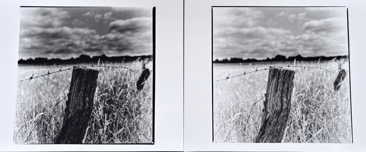

Hier soir, j’ai tenté deux autres tirages pour atténuer légèrement ces bandes sur les côtés.
Pour la photo du poteau, j’ai diminué l’exposition de 1,5 seconde et retiré un demi-grade. J’ai donc fait 5 secondes à grade 3 sur la totalité de l’image, puis ajouté 7 secondes sur les nuages à f/8.
Pour la photo de l’arbre, j’ai diminué l’exposition d’1 seconde et retiré un demi-grade. J’ai donc fait 4 secondes à grade 3 sur l’ensemble de l’image, puis ajouté 5 secondes sur les nuages à f/8 (sans masquage net en bas de l’arbre comme la photo précédente).
Le résultat est un peu plus léger, mais je ne sais pas si j’arriverai à faire mieux. Je n’ose pas exposer uniquement les bords.

Peut être essayer de faire un tirage Contact du négatif qui a me plus de zonage, pour dédouaner l'agrandisseur
