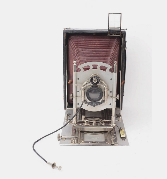

- Je lorgne une Ernemann Heag XII modèle II. La voici en photo :
Mais elle ne possède pas de châssis. Savez vous comment en trouver (la référence ?) ou si vous avez des références autres compatibles ?

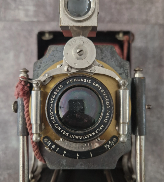

- Je vois une Hermagis pour moins de 200euros, l’objectif n’a plus de lamelles. Pensez vous qu’il est facile sur ce genre d’appareil de démonter le bloc objectif-obturateur pour en fixer/bricoler un autre ? Je pensais à un Jena Tessar 4.5 / 21cm. Vu que l’ouverture est plus grande, le bloc objectif-obturateur risque de l’être aussi comparé à celui sur la caméra qui n’ouvre pas autant…

Chaque fabricant de chambre avait sa norme, aussi si l'on souhaite utiliser une chambre ancienne qui n'a pas de châssis est très compliqué. Le plus simple est de faire modifier le dos de la chambre afin d'embarquer des châssis modernes ou des châssis d'époque dont on aura trouvé un lot en bon état. Ou encore de prendre le temps de dégoter une chambre complète avec ses châssis.
Personnellement je ne dénature jamais une chambre qui possède ses attributs d'origine, ou alors je fais en sorte que la modification est réversible. Le porte objectif devra sans doute être alésé afin de recevoir un nouvel objectif; je trouve cela sans intérêt.
J'ai laissé filer sur eBay Allemagne une Technika II de 1934 en état neuf avec un rare Schneider 210mm f/3.5 et 2 chassis. Elle est parti à 800€.
Ce genre de plan est toujours plus économique que de chercher à faire modifier des ancêtres.

il y a aussi la solution du châssis en impression 3D, moins vintage, mais ne dénature pas l'objet et surtout laisse le temps de trouver des châssis
j'en ai fait pour une chambre de voyage en bois, et j'ai refait des châssis "fidelity" les deux adaptés au collodion humide et ça marche !
et pour plus de simplicité le "infidelity" reprend les caches originaux

Effectivement une interface en impression 3D pourra faire l'affaire, sous réserve que le matériau employé soit suffisamment robuste pour supporter l'installation et la dépose dans les glissières métalliques de la chambre dans le cas de l'Ernemann. J'ai trouvé que ça faisait assez vite des copeaux de plastique, il vaut mieux le laisser en place tout le temps que l'on en a besoin.
Concernant la chambre Hermagis et son obturateur Unicum, j'ai récupéré tout ce qui restait de l'usine Bausch & Lomb à Rochester, donc il y a sans moyen de le restaurer et de remettre en diaphragme.

Il existe deux systèmes courants pour fixer les châssis ou tous les autres systèmes (viseurs dépolis, dos Pola, cellules ... ) qui peuvent se placer au dos des chambres : les springback et les graflock (il y en a peut-être d'autres mais que je ne connais pas !).
En gros avec les springback on écarte le cadre qui porte le dépoli, maintenu par des forts ressorts, du corps de la chambre, et on insère le châssis (ou autre chose) entre les deux, les ressorts assurent le maintien du châssis.
Pour le système graflock ce sont deux barrettes coulissantes qui peuvent s'écarter et qui en se rapprochant viennent s'insérer dans des rainures latérales pratiquées sur le châssis. Ces barrettes sont maintenues dans des trous oblongs inclinés à 45°, un mouvement latéral les fait s'écarter ou se rapprocher. Ce système est plus adapté pour utiliser des dos ou châssis épais (Pola, dos rollfilm, Grafmatic).

Ca ressemble à une copie de vieille Technika en métrique, ce sont des dos qui se glissent, deux cornières en L inversé maintiennent le châssis plaqué contre le corps de la chambre. Bon courage pour trouver un châssis.

Dans ce cas, l'option de la refabrication en imp 3D est une solution
ce genre de dos, c'est quel type ?
Messages : 4851
Re: conseils pour : Format 13x18 / vieux folding style Erneman Heag
Ça c'est un springback.
Des explications (en anglais) et des images sur cette page https://www.pacificrimcamera.com/pp/graphicbacks.htm
