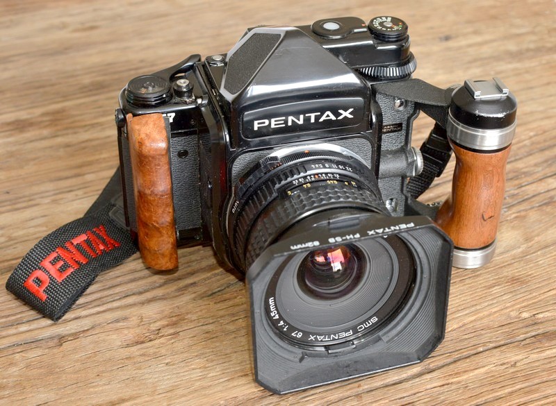

Je viens de regarder entre deux bricolages, je ne fabrique plus ces poignées, j'en avait fait 3 ou 4 et j'en ai plus en stock.

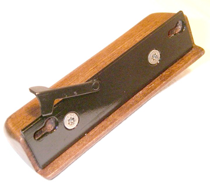

Une vue de l'arrière pour montrer le principe que j'ai retenu, je fabrique 2 boutonnières dans un plat d'aluminium , les tétons du Pentax rentre et je coulisse la poignée et un petit levier de blocage réalisé dans un bout de cornière en Alu vient verrouiller le système, c'est réalisé à la main sans machine, scie; limes; papier à poncer, peinture vernis.....
Derrière les boutonnières le bois est évider pour laisser passer les têtes des tétons.
Il y en a en vente sur IB en plastique impression 3D, mais je trouve ça assez caca !

Merci beaucoup ! Trés simple et ingénieux. Je pense que je vais me lancer, car celles en bois sont plutôt chères, quasiment 100€...De plus, l'olivier est assez répandu dans ma région, alors pourquoi pas ? Encore merci à toi. :bienjoue:

La dernière que j'ai faite est en racine de Bruyère Corse, un bois magnifique

le volume enveloppe de la poignée en bois est de 20 x 26 x 97mm, la platine a été découpée dans du plat d'aluminium 20x 2x 92,5mm et fixée par le deux vis sur un plan en retrait de 6mm, c'est uniquement esthétique pour cacher l'espace entre le grip et le boitier quand on regarde l'ensemble du coté du levier d'armement.
L'inconvénient de ce grip c'est qu'on peut déclencher par inadvertance la remontée du miroir (MLU) car les doigts sont rapprochés de la commande, plus que quand on tient le boitier nu.
