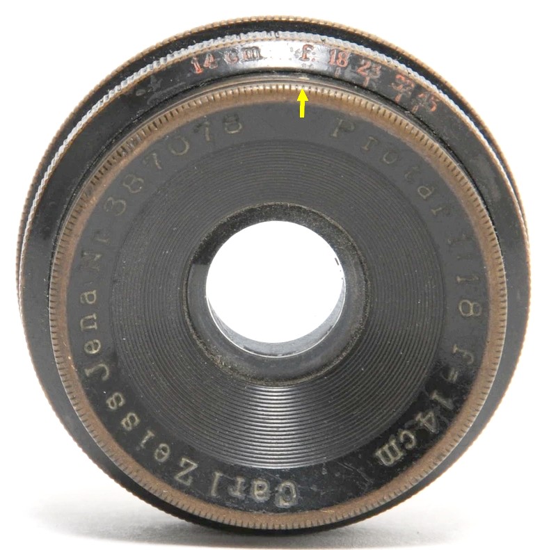

Oui j'ai vérifié sur l'appareil; C'est en fait Zeiss qui à l'époque avait cette particularité.
Messages : 8975
Re: Bellieni Jumelle 9x12
Échelle dite du Dr Stolz, norme Zeiss différente de la norme du congrès de 1900 :
Messages : 37004
j'ai cherché des vues d'autres Zeiss Protar et d'après les images l'échelle d'ouverture n'est pas inversée, c'est curieux.
index au niveau de la flèche jaune
Oriu a écrit : jeudi 23 juillet 2026 7:56 j'ai cherché des vues d'autres Zeiss Protar et d'après les images l'échelle d'ouverture n'est pas inversée, c'est curieux.
L'échelle de diphragme normalisée que nous connaissons, dont ce Protar tardif, a été publiée en 1900 c'est l'échelle du congrès, chaque opticien ayant sa norme. Voir le tableau que j'ai publié plus haut.
Donc ce Protar est ouvert à f9
Messages : 10335
Non, F 8 = 162 pas grand écart
