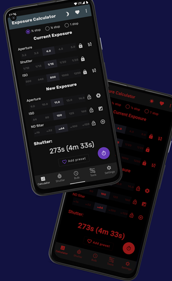

Quand j'utilise des filtres (ND !), je me sert de l'application Calculatrice d'exposition qui permet de calculer l'exposition selon le(s) filtre utilisé(s). Il suffit de reporter les valeurs de la mesure avant filtrage (mais avec le polarisant en place le cas échéant ), puis d'indiquer le grade du filtre utilisé. L'appli calcule les valeurs à appliquer. Très utile pour la pose longue. (existe en version française). En cas d'utilisation de filtre solaire Il faudrait déterminer la valeur d'atténuation pour estimer à quel ND cela correspond.
