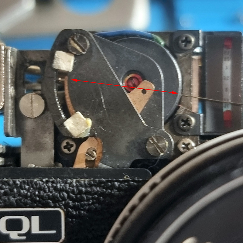

Démontage du capot supérieur, observation, l'aiguille est bloquée au delà du 1.9 mais réagit d'au moins 1/2 poil de moustique si je mobilise un peu le pile
Moralité : La Cellule semble bien alimentée mais ne bouge pas... du moins, pas assez... :roll:

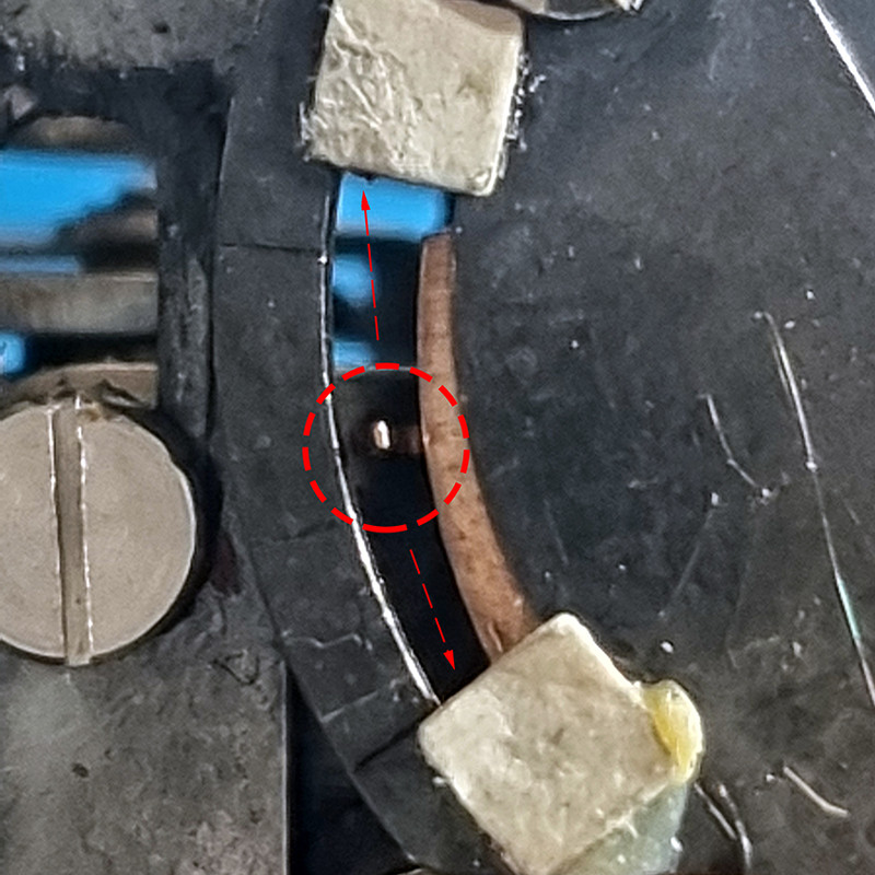

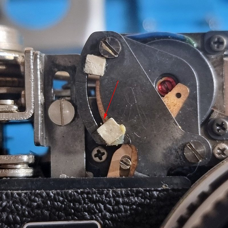

Recherches, observations, cogitation, comparaisons avec des vues de Canonet décapotés, et, après moult observations, il appert (du verbe apparoir) qu'une toute petite pièce est un peu décollée. Cette petite pièce c'est le carré blanc du bas sur les photos. C'est la butée inférieure de l'aiguille du galvanomètre.

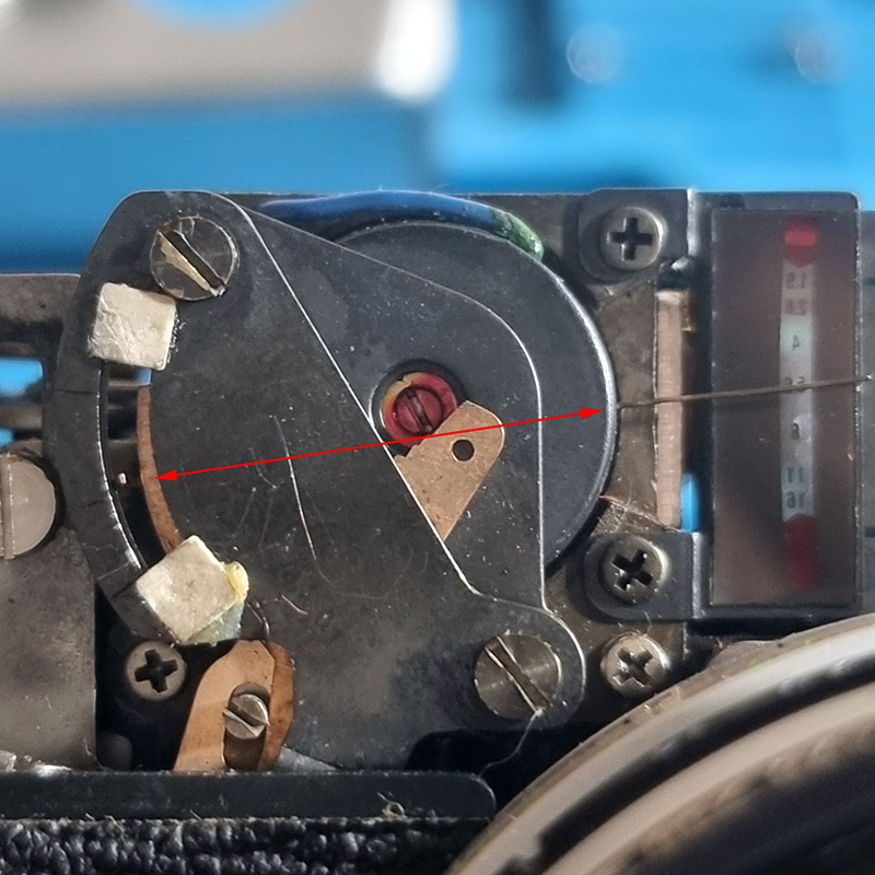

La butée supérieure est bien en place, mais la butée inférieure n'est pas alignée au repère. Juste derrière ce léger désalignement/décollement, se trouve la partie opposée de l'aiguille coincée par ce petit bout de "truc" blanc. ( carton? Feutrine ?... no se señor...)
Solution : Maintient en place de la position de l'aiguille entre les repères, un µ point de néoprène, repositionnement correct de la butée inférieure dans sa positon initiale. Test ....et joie..
C'était ça !
Cette partie de l'aiguille, ( qui subit la variation magnétique je pense... :oops: ) était coicincée sous le bord de la feutrine blanche ( ici recollée et repositionnée) ce qui bloquait l'aiguille en position haute....
